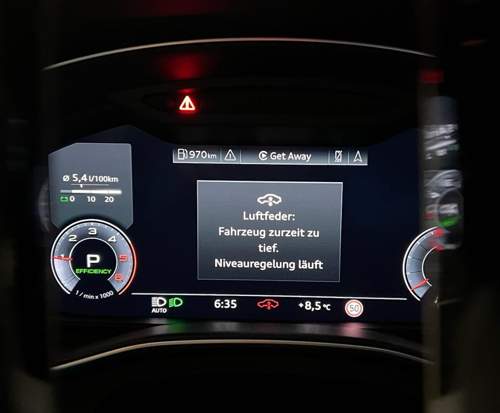

Mein A6 allroad 50 Tdi ( 30Tkm BJ 21)hat sich vorne komplett im allroad Modus über Nacht komplett abgesenkt. Im Comfort modus nicht.
Erklärung: Im Komfortmodus braucht er nicht soviel Luft und die gespeicherte Luft im Druckbehälter hält das Fahrzeug auf Höhe bis der Tank leer ist bzw. das Fahrzeug angelassen wird.
Im Allroad Modus braucht er mehr Luft und daher ist der Lufttank über Nacht leer. D.h. wenn man das Fahrzeug im auto oder Komfortmodus über Nacht abstellt, wird man eine kleine Leckstelle nicht bemerken.

@Caravanchopper schrieb am 9. September 2022 um 19:13:02 Uhr:
Bezüglich der genauen Ursache melde ich mich noch.
es war der vordere rechte Luftbalg. Klasse Aussichten, wenn schon nach 30tkm der Erste defekt ist. Was erwartet mich noch. Zum Glück habe ich 5 Jahre Garantie.
Mein a6 4K 50 TDI 44tkm spinnte nach einmal Anheben auf der Fahrt (habe ich dunkel in Erinnerung). Ab da senkt er sich immer über die Nacht. Morgens schmeißt den Fehler "Fahrzeug zu tief", pumpt dann in ca. 15 Sekunden, dann kann ich den ganzen Tag fahren, auch nach 2h abstellen, merkt er nichts.

Seit zwei Wochen meldet sich bei jedem Kaltstart die Luftfederung mit folgender Mitteilung: "Luftfeder: Fahrzeug zur Zeit zu tief. Niveauregelung läuft." Dazu leuchtet die rote Warnlampe mit Ausrufezeichen. Es dauert dann zwischen 30 und 90 Sekunden bis die Lampe wieder erlischt und das Fahrzeug bereit ist zum Wegfahren. Das Fahrzeug hat inzwischen 93.000 km, mit einer Garantie von 100.000. Bis vor kurzem war diese Mitteilung nie erschienen und das Fahrzeug sofort abfahrbereit. Ich frage mich nun ob die Luftfederung auch Verschleißteile hat und diese damit bereits ersichtlich sind, oder aber es sich hier um ein wirkliches Problem handelt? Falls Ersteres, was ist die Lebensdauer von diesen Verschleißteilen, respektive muss ich in nächster Zeit damit rechnen, dass diese ausgetauscht werden müssen? Ich danke euch Für eure Erfahrungen mit dieser Luftfederung.
