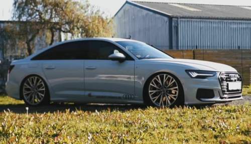

"Fast komplett abgelassen", also auf den Anschlagpuffern, kann ich aber bei mir ausschließen, denn dann würde es aussehen wie unten im Bild im Show Modus mit dem Cete Modul und das wäre mir definitiv aufgefallen.
Show Modus / abgelassen

Bei meinem S Abstand Radmitte-Kotflügelkante gemessen.
Drive select: Individual
Fahrwerk: Sportlich
Mit laufendem Motor
Vorne 38cm
Hinten 38cm
Nach 5 Minuten Standzeit
V+H 38cm
Nach 14 Stunden Standzeit
V+H 38cm
Bei Meinem sackt eindeutig nichts ab, zumindest nicht so, dass es per grober Peilung via Zollstock messbar wäre. Alles andere hätte mich auch ehrlich verwundert.
