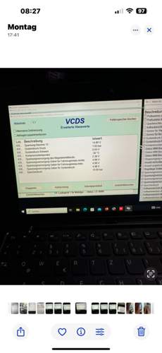

Guten Morgen, hab ein Problem mit dem Luftfahrwerk beim A6 c8 Limo vorne rechts sackt der komplett ab nach ca 18 stunden und vorne links ca 2 cm abgestellt in Auto Modus.
Es sind keine Fehler hinterlegt aber was mir aufgefallen ist das der Kompressor beim kaltstart einmal Geräusche abgibt ganz kurz.
Hab mit vcds die Messwertblöcke ausgelesen häng ich mal dran vielleicht kann mir jemand helfen🙂
Danke schon mal für eure Hilfe🙂
Bei meinem A6 war es eine Undichtigkeit im Luftfederbalg. Die wird jedoch nicht im System abgelegt. Das Problem lässt sich nur mit einer Druckmessuhr analysieren.
Ok dann werde ich das mal kontrollieren lassen.
