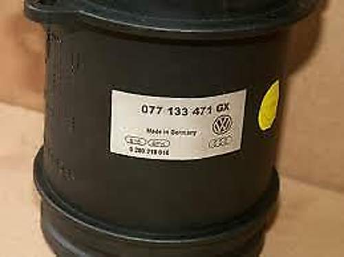

Habe folgendes Problem, mein A8 3,7l mit 128tkm Bj. 99 hat laut Werkstatt ein defektes Getriebe, da der luftmengenmesser defekt ist...
Ich kann seit einem schaltfehler nur noch in den ersten drei Gängen fahren, die laufen ganz normal aber sobald die Automatik in den vierten schaltet hat er wie nen Leerlauf drin und dreht leer durch... Wenn ich weiter im Gas bleib versucht er natürlich in den fünften zu schalten und kackt dann total ab und zeigt alle Gänge im Display rot an. Wenn ich neu starte geht es eben wieder (also in den ersten drei gängen)
Ich hoffe hier kann mir jmd helfen, zum einen was es ist und wie ich es am kostengünstigsten beheben kann... Wie ich gelesen hab bin ich ja nicht der erste mit getriebeproblemen.
Ps: bei der Audi Werkstatt wollen die Schauspieler mir das ganze getriebe wechseln und dafür 6200 e abzocken...
Schon mal vielen dank
Wenn der LMM nicht die korrekten Werte liefert, wird das Drehmoment falsch berechnet, der Öldruck zum schließen der Kupplungen ist dann zu klein (meißtens) und sie rutschen durch --> Kupplungen verbrannt.
Der Öldruck wird nämlich in abhängigkeit der Last angepasst, um Pumpenleistung und somit Sprit zu sparen.

..Audi Teilenr. 077 133 471 GX
Bosch 0280 218 016
Lmm-audi-aqf
Wunderbar, Danke 🙂
Dringende Frage : Der neue LMM hat die Bosch-Teilenr. 0 986 280 207 - 9B9
Ist das der richtige oder für einen andren Motor?
Auf dem der drin ist steht
0 280 218 015
Wäre super wenn jemand zeitnah eine Antwort hätte.
Danke und schöne Feiertage
Edit: Habe in der Bucht nach der Nummer gesucht und bei dem steht als Referenz die Nummer vom alten dabei. Sollte also passen, nehme ich an.
Edit2:
Also auf dem LMM selbst steht die gleiche Nummer. Bin da wohl immer etwas übervorsichtig 😉
Ansonsten gibt es den Bosch eCat, Teilekatalog Aftermarket. Da verifiziere ich immer gegen die original Teilenummer. Da steht dann auch, wenn es ein Nachfolger gibt.
Gruss caddy2e
