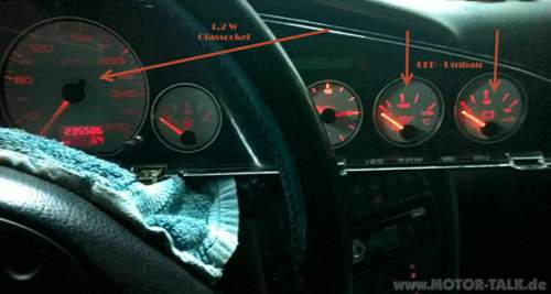

Ein Bild hänge ich mal an. In den beiden rechten Instrumenten sind die LEDs bereits drin. Die Tachoanzeige hat u.a noch die normalen 1,2W Birnchen drin. Als nächstes werde ich mal die Tachoanzeige umbauen um zu sehen wie der Effekt bei den großen Anzeigen aussieht.
Allerdings wird das erst am WE was, der C4 steht bis mind. einschl. Mittwoch in der Werkstatt da der olle TÜV-Hansel heute keine Zeit für Abnahmen hatte 🙁

@ browi: Sieht sehr gut aus. Erinnert mich an meinen eigenen Umbau eines S6-Ki vor einigen Monaten. Da habe ich auch zuerst die Zusatzinstrumente auf LED umgebaut.
