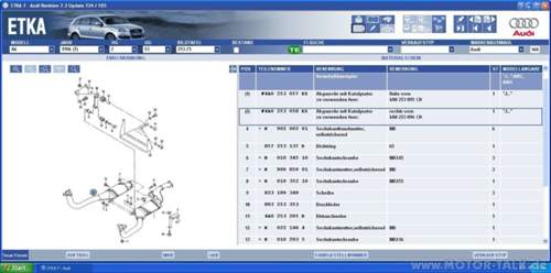

Habe heute entlich bei meinem A6 193 PS Automatik meine Kats demontiert da mein rechter Kat (Fahrerseite) defekt ist. Auf dem Kat steht die Teilenummer 4AO 131 701 AL da Audi knapp 800€ haben möchte wollte ich einen im Internet suchen kann aber keinen mit der Teilenummer finden. Kann nur einen mit der Teilenummer finden 4A0 253 057 PX. Der Kat sieht auf dem Bild aber genau so aus wie der den ich ausgebaut habe. Kann mir jemand sagen ob der passt

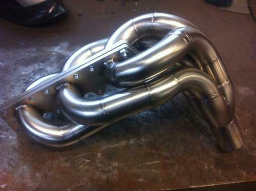

Fächerkrümmer in Einzelanfertigung

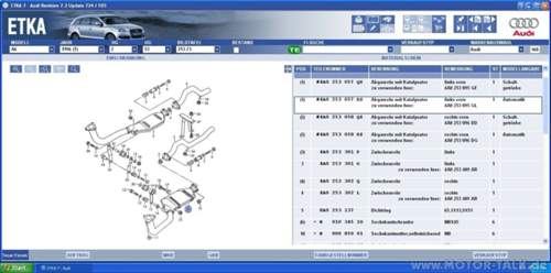

Habe immer noch nicht das Problem gelöst. Ein gebrauchter KAT war nicht zu finden. Ein Seubert KAT wäre für meine Möhre perlen vor die Säue, da der KAT den Wagen um Längen überleben würde.
Hat jemand einen günstigen Tipp als Alternative für den linken KAT? T Nr müsste die Folgende sein: 4A0253057QX
