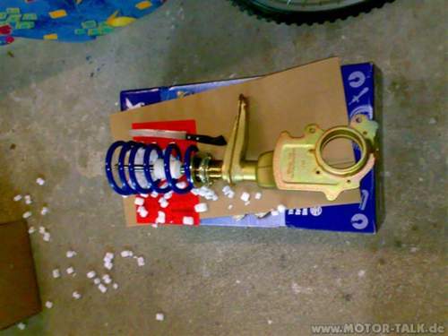

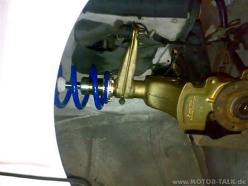

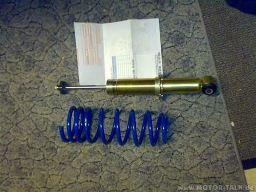

Also beim Sportfahrwerk, werden nur die Federn und Dämpfer getauscht, sprich vorne bleibt das Federbein erhalten. Hinten wird so oder so komplett getauscht (außer Domlager).
Bei einem Gewindefahrwerk schickst du die Federbeine ein. Dann bekommst du neue zurück. Diese sind komplett aufgearbeitet, und mit einem Gewinde versehen.
Radlager wirst du eh nicht heile aus den Federbein bekommen, daher würde ich sie gleich neu machen wenn du den Aufwand eh schon betreibst.
