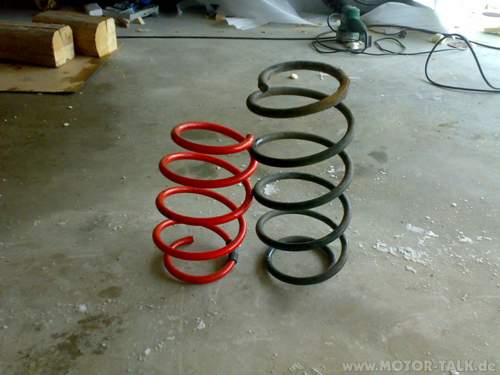

Also das KAW 55/35 lässt das Auto sehr schön liegen keinen Hängearsch 😛
Hab mir aber nun Trotz allem ein Gewindefahrwerk geholt 😁 da er noch zu hoch war.
Am KAW wird sich nur "mit18a6fahren" erfreuen 😛
Hier mal ein Bild der KAW Federn und der Original
20100116297
oh ha, das nenn ich mal ein unterschied, da brauch man sicherlich auch gekürzte Dämpfer
