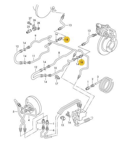

Kann es sein, dass eine deiner Drosseln in der Leitung defekt ist? Schau mal, ob du an der Hinterachse zylinderförmige Verdickungen findest, das wären die Drosseln.
Habe jetzt auch die Bremsklötze von rechts nach links gewechselt. Die sind übrigens zu 90% neuwertig. Natürlich habe ich die auch etwas abgeschloffen. Das Problem ist immer noch genau gleich.
Es müssten die Dosseln sein von denen SamK1993 schreibt. Oder der Schlauch gibt gerade den Geist auf.

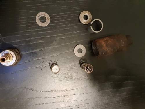

Sind diese dicken Stahlzylinder wirklich nur Drosseln?
Das muss ich dann im Schraubstock zerlegen.

die Drosseln sind original aus Alu gefertigt ..... zerfallen oft nach 20 jahren von fasst allein
Nr. 18 .... 4A0611789C ==> ersatzlos entfallen
Am C4 hat Bremsleitung aus Edelstahl hat keine Zulassung ..... nur Stahl ( beschichtet ) und ein einziger Hersteller mit Kunifer .
und bordeln lässt sich edelstahl extrem bescheiden !!
Drosseln-Bremse-4a0611789c
Mein A6 c4 hat den großen ABS-Block vorne links im Motorraum. Das Ventil an der HA hat er nicht. Die Drosseln sind dicker und Zylindrisch. Die Drosseln sind vor etwa 15 Jahren rostig gewesen und ich habe sie chemisch so behandelt und beschichtet, dass sie zumindest äußerlich nicht mehr rosten. Sie sind eindeutig aus Stahl.
