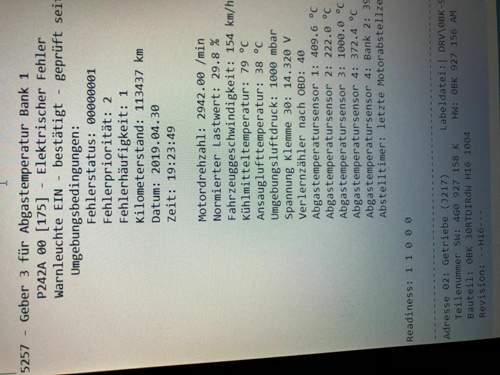

audi a6 4G bitdi p242a00
Stromkreisfehler Bank1 Geber3
Geber ausgetauscht, dennoch ein permanentfehler bleibt.
Jemand ähnliche erfahrung gemacht?
Grüsse
Das hört sich für mich nach Unterbrechung im Kabel an. Vielleicht war der Marder drin und der Sensor war gar nicht defekt. Du kannst auch mal über vcds schauen, ob und welche angezeigt werden. Bei defekten Sensor zeigt er 1000 Grad an. Bei Unterbrechung dürfte kein Wert angezeigt werden.
