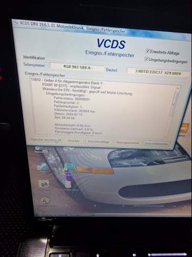

Habe seit heute folgende 2 Fehler im A6 BITDI:
1. Fehler 9812 Geber 4 für Abgastemperatur Bank 1
2. Fehler 9813 Geber 4 für Abgastemperatur Bank 2
Fehler habe ich mit VCDS gelöscht kommt aber dennoch nach 30Km wieder,
Kann mir einer sagen wo die Geber sitzen( vor DPF danach ect.)
Danke und schönes WE noch ......
Das ist der Sensor zwischen kat und dpf. Der war bei mir auch schon kaputt. Ich habe keinen von Audi genommen, sondern vom Zubehör. Zum wechseln musst du das Zwischenrohr rausmachen. 2 neue Dichtungen und 8 Muttern beim freundlichen holen. Viel Spaß

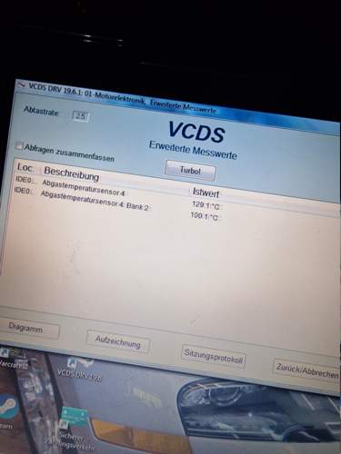

Servus Jungs
Vielleicht könnt ihr mir paar Tipps geben wie ich vorgehen kann.
Hab bei meinem die abgastemperatursensor 4 bank 1 den sensor erneuert(Original Audi Sensor) der zeigt mir immer noch den fehler an. Hab heut mal die Temperaturen überprüft und der zeigt exakt 1000 grad an. So wie ich es hier gelesen und verstanden habe besteht nicht die Möglichkeit das es ein Marder biss oder kabelbruch sein kann sondern das es auf ein defekten sensor diagnostiziert? Liege ich da richtig oder falsch? Müsste falls der sensor defekt ist mir Audi das geld erstatten?
Bräuchte bitte euer hilfe
LG

Moin,
du hast den Sensor aber selber eingebaut nehme ich an, den richtigen hast du aber schon erwischt, oder?
Tausch doch mal den Abgastemperatur 4 mit Abgastemperatursensor 4 Bank 2, dann siehst ja ob der Fehler mitwandert, falls der Sensor bei dir vorhanden ist, ich weiß ja nicht was du für einen Motor hast, in deinen Messwerten oben hast ihn ja nicht angewählt.
MfG
einfach gegentesten.
In den VCDS-Bildern fehlt die Abgastemperatur 4 Bank 2 für DPF Fahrerseite. Die wäre nun wichtig um gegentesten zu können und um zu wissen, ob der Kabelstrang für Bank 2 in Ordnung ist.
Prüfe mal zunächst den ausgebauten mutmaßlich defekten Abgastemperatursensor (hoffentlich noch vorhanden) mit einem Multimeter und Heißluftfön oder Feuerzeug, ob der Sensor überhaupt reagiert. Verbaut ist ein normaler handelsüblicher NTC - Widerstand mit negativem Temperaturkoeffizienten. D.h. der Widerstand sinkt mit steigender Temperatur.
https://www.youtube.com/watch?v=lY1TRtu2IBY
Reagiert der Sensor, dann ist er doch in Ordnung und könnte an der Verkabelung was nicht stimmen.
Wenn nun der Verdacht Richtung Verkabelung geht, dann würde ich mal den alten Sensor an Bank 2 (hinter DPF Fahrerseite) dranstecken ohne einbauen zu müssen und schauen, ob eine plausible Umgebungstemperatur in VCDS angezeigt wird (man muss nicht unnötig rumfahren, einfach Zündung an). Das gleiche machst du nun mit dem neuen Sensor. Falls auch hier eine plausible Temperatur angezeigt wird, ist der neue Sensor ebenfalls nicht defekt (was ohnehin sehr unwahrscheinlich ist), sondern es stimmt was mit der Verkabelung DPF Beifahrerseite für Bank 1 nicht. Dann Verkabelung nähe Getriebe nachgehen und den Marder verhaften.

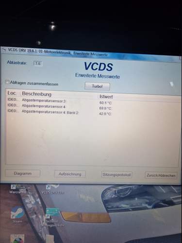

Ich hätte auch nochmal eine Frage zu dem Thema 🙂
Müssen beide nach Partikelfilter Sensoren den gleichen Wert Anzeigen?
Oder gibt es - + 50 Grad unterschiede?
Die Tage ging bei mir die MKL an und er hatte Bank 1 Sensor angezeigt.
Hab ihn vorgestern gewechselt und heute kam wieder die MKL?
Auffällig ist das Bank 1 minimal heisser ist als Bank 2?
Der Sensor auf Bank 2 ist natürlich auch schon neu gekommen.
Habt ihr irgendwelche Vorschläge?
Der neue Sensor vllt defekt ?
Oder Bank 1 verbrennt zu heiß?
Wieviel grad zeigt den der Sensor 3?
Gucke ich morgen mal, aber war das beim VFL nicht so das Sonde 3 immer einen Standardwert anzeigt ?
Das ist Sensor 2 mit 222 grad
Ahh ok, ich schaue morgen/nachher gleich mal nach und gebe Rückmeldung.
Also kann es auch der 3te Sensor sein?
So Nochmal ein kleiner Nachtrag zu meinem Fehler.
Der Fehler im Speicher war ja vom 17.07, am 17.07 habe ich auch den Sensor gewechselt und den Fehlerspeicher eben nicht Nochmal gelöscht.
Aber die MKL war nicht an!
Kann es sein das es noch ein alter Eintrag war?
Verstehe dann zwar nicht warum die MKL 4 Tage später beim Starten aufleuchtete, aber gut.
Ich gehe jetzt erstmal alle Sensoren auslesen und stelle das Ergebniss hier rein.
Auto kalt und in der Garage gestanden.
Das sind die Werte im Stand.
Auffällig ist halt nur das Sensor 4 Bank 2 immer bissel weniger Anzeigt?
Beide Sensoren sind Neu.
Im Abstand von einem Jahr gewechselt.
Rußmasse ist bei 9gramm.
Injektorenzeiten passen auch, also die Einspritzung.
Nach 10min hatte Sensor 3 über 100 Grad und Sensor 4 Bank 1 98 Grad.
Nur Bank 2 war immernoch bei 50 Grad aber steigend?
für die Abgastemperatursensoren konnte ich bei meinen fast 1000 gespeicherten VCDS-Messwerten keine Offset-Einstellung finden. Ich denke meist werden die Offsets automatisch nachgezogen, vielleicht gehts auch manuell (nur Vermutung, habs noch nicht getestet) wie z.B. beim Differenzdrucksensor, abzufragen in VCDS IDE00428, der bei mir bei 0hPa steht.
Bedeutet, wenn ein Abgastemperatursensor, der nicht manuell mit einem Offset eingestellt werden kann und aus der Reihe läuft, bis eine Fehlermeldung auftaucht, dann muss er wohl nochmal getauscht werden, bis es passt.

Was für eine Marke ist dein Abgastemperatursensor?
Ich bin über die Motorelektronik und dann in dem erweiterten Messwerten auf die Abgaßtemperaraturen gestoßen.
Beide Sensoren (Sensor 4) sind ja schonmal neu gekommen.
Bank 2 meine ich war von Meyle
Und Bank 1 jetzt, letzten Mittwoch gewechselt, ebenfalls von Meyle.
tausche mal die Anschlusskabel der Abgassensoren Bank 1 und Bank 2 (ich meine mal gelesen zu haben, die Kabellängen würden ausreichen) und schaue nach, ob der Fehler mitwandert.
