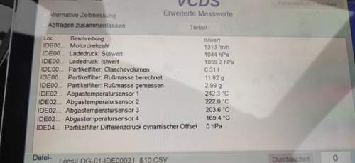

Laut vcds Funktioniert Temperatur Sensor Bank 2 wohl nicht richtig, allerdings so richtig schlau werde ich da nicht draus,wenn ich die Tempsensoren auslese funktionieren die wohl doch.
Sensor sitzt zwischen Differenzdrucksensor und kat? Wo man auch nicht so toll von oben dran kommt?
Hat bitte zufällig jemand eine Teilenummer für mich? für den A6 Avant BiTdi VFL 313 PS.(kann man die auch vom Zubehör nutzen oder lieber original?)
@MR-Y1 schrieb am 10. Februar 2024 um 22:52:52 Uhr:
Hast du den CGQB? Dort ist der Abgastemperatursensor 2 nicht verbaut, daher der feste Wert 222 Grad.
Die anderen Temperatursensoren sehen gut aus, bei mir zeigten die auch immer richtige Werte an, nur wenn er regeneriert hat und die Temperaturen hoch gingen tanzte der eine Sensor komplett aus der Reihe und dadurch konnte er nie zuende regenerieren.
Da steht ja nur Bank 2 und leider nicht welcher es ist.das der zweite Tempsensor ein fester wert ist das weiß ich,die letzte Regeneration ist ja noch nicht solange her und die soll erfolgreich gewesen sein zumindest steht es so da.

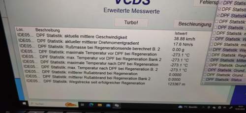

Also ich hoffe das es kein Problem ist.
Ich habe da ein Sensor der -273c anzeigt was ja nicht sein kann,und bei den Werten steht auch 0, Regeneration steht zwar das es vor 123km erfolgreich war.
Wenn es doch ein Problem geben sollte mit dem Sensor würde ich den natürlich frühzeitig wechseln bevor die Lampen Leuchten.

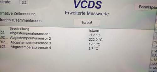

Heute mal vcds angeschlossen und die Tempsensoren gemessen,abgastemperatursensor 1 hat beim starten -1,2c gemessen hat ,bei 8c Außentemperatur,der Sensor springt auch nach paar Sekunden auf 250c,300,usw

AGT Sensor 4 gibt es Bank 1 und 2. Hatte vor kurzem auch einen FL da, bei dem waren die Werte von beiden Sensor 4 mal i.O. und mal sind sie sprunghaft ins Minus oder hoch ins Plus gegangen. Durch diese unplausiblen Werte hat er auch nicht mehr richtig regeneriert. Am besten mal alle Werte loggen. Mit so einem statischen Bild kann man dann nicht so viel anfangen.
