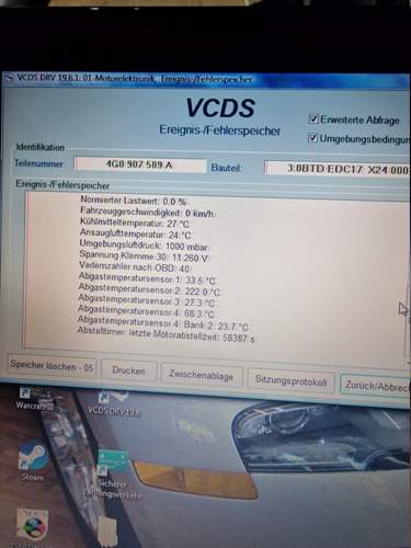

Kann vllt einer mal seine Temperatursensoren im kalten Zustand mal auslesen ?
Also speziell Sensor 3 und die beiden 4er?
Würde mich mal interessieren ob da genauso aussieht ?
Einmal Kaltstart
Und einmal nach ca 7km
Das sieht bei dir ja mal richtig gut aus!
Beide 4er fast identisch die gleiche Temperatur.
Bei mir sah das ja beim Kaltstart schon deutlich anders aus 20 Grad Differenz zwischen beiden 4er Sensoren.
Meinstens ging die Lampe dann auch sofort beim Start an.
Ich beobachte mal die Tage was passiert, erstmal vielen lieben Dank fürs nachschauen und posten !🙂
Wäre auch interessant zu wissen ob die 20 Grad Unterschied zwischen den Sensoren in meinem Log schon zu dem unplausiblen Fehler führen.

Habe die Temperaturen auch im kalten Zustand ausgelesen...
Siehe Foto.

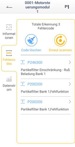

Moin Männers,
brauch mal euren Support.
Habe mal wieder die MKL an und Notlaufmodus, weil der DPF nicht regenerieren konnte.
Vor zwei Monaten wurde bei Audi in Spanien (Urlaub) eine Service Regeneration durchgeführt und kein defekter Sensor als Ursache erkannt.

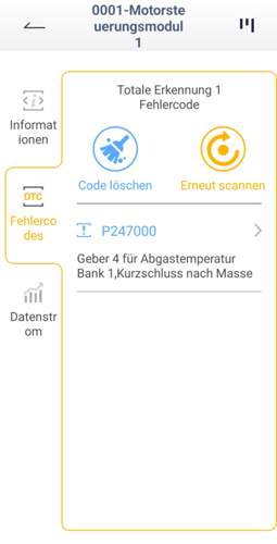

Diesmal konnte ich den Übeltäter identifizieren, und zwar Abgastemperaturgeber 4 Bank 1.
Einmal als Fehlermeldung und der Wert ist nicht plausibel.
Habe mir jetzt einen HJS Sensor bestellt und wollte es austauschen.
Muss ich nun wieder zu Audi oder Bosch Service Werkstatt, um eine Service Regeneration zu initiieren oder kann man die Service Regeneration im Notlaufmodus selber in die Wege leiten?
VCDS habe ich leider (noch) nicht.
Für VAG DPF habe ich mir den CARISTA Dongle nun bestellt, da kann man wohl auch eine DPF Regeneration aktivieren, würde es damit im Notlaufmodus gehen?
Fahrzeug: A6 4G BITDI FL, CVUA
Viele Grüße aus dem Bergischen

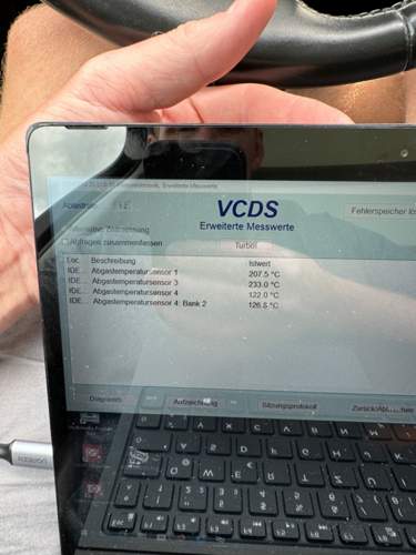

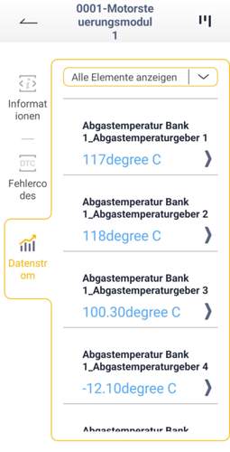

Anbei die Fehlermeldung vorab und die Werte im Leerlauf sowie die Fehlermeldung im Nachhinein mit DPF voll.
Viele Grüße
1000017540
1000017543
1000018635
Ok dein Sensor tanzt echt ganz schön aus der Reihe, bei mir hat der eine 4er durchgehend immer 20 Grad zu viel gezeigt.
Egal wie oft ich ihn getauscht hatte.
Bis ich dann irgendwann die Steckverbindung überprüft hatte.
Und siehe da zack die 20 Grad mehr waren weg und beide liefen fast gleich.
An den Hauptstecker von beiden 4er Sensoren kommst du aber sehr gut ran.
