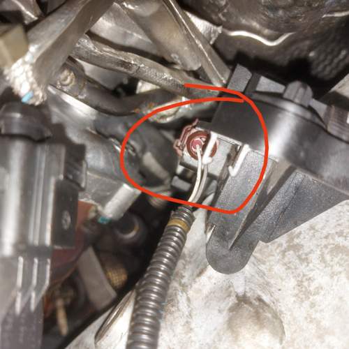

Habe seit heute folgende 2 Fehler im A6 BITDI:
1. Fehler 9812 Geber 4 für Abgastemperatur Bank 1
2. Fehler 9813 Geber 4 für Abgastemperatur Bank 2
Fehler habe ich mit VCDS gelöscht kommt aber dennoch nach 30Km wieder,
Kann mir einer sagen wo die Geber sitzen( vor DPF danach ect.)
Danke und schönes WE noch ......
Das ist der Sensor zwischen kat und dpf. Der war bei mir auch schon kaputt. Ich habe keinen von Audi genommen, sondern vom Zubehör. Zum wechseln musst du das Zwischenrohr rausmachen. 2 neue Dichtungen und 8 Muttern beim freundlichen holen. Viel Spaß

Bei mir hat es auch den 3ten erwischt. Bei mir werden stumpf 1000 Grad angezeigt. Beim auslesen mit VAG DPF sehe ich, dass eine Regeneration laufen soll. Ohne Nacheinspritzung, aber der Beladezustand in % geht immer weiter nach unten.
Ich vermute das dies dem Def. Sensor zuzuschreiben ist, da er von 1000 Grad ausgeht und somit meint, dass Regeneriert wird.
Das Auto jetzt weiter zu bewegen birgt wohl ein Risiko, da der DPF weiter beladen wird aber es theoretisch Regeneriert wird.
Ich hoffe, dass sich nach dem wechsel die Werte wieder geben.
Zum Thema Ausbau, geht dies ohne entfernen von Abgasteilen? Oder sollte ich gleich neue Muttern und Dichtung mit ordern?
Du musst das Abgasrohr vor dem DPF abbauen brauchst also 2 Dichtungen und 8 Muttern

Heute gewechselt. Alles machbar. Aber der Stecker auf dem Getriebe is beim ersten mal. Schwierig zu verstehen und zu wechseln. Habe das Kabel des alten Sensors abgeschnitten, um etwas Spielraum zu bekommen.

Ja der Sensor 4 Bank 2 ist defekt. Das ist der nach dem DPF Fahrerseite . Sehr einfach zum wechseln. Solltest dringend machen, weil er sonst nicht regenerieren kann.
