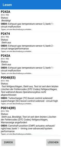

habe mal ein Bild mit angehängt. Nachdem ich bereits 2 Abgassensoren tauschen lassen habe, scheint bei mir jetzt der nächste fällig zu sein. Wobei ich nach dem Löschen des Fehlers teilweise Wochen lang keine Fehlermeldung bekam.
Allerdings sind nur 2 neue Fehler hinzu gekommen. Kann mir von euch evtl. jemand sagen wobei es sich bei den Fehlern handelt?
Vielen Dank schon einmal

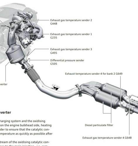

Welcher ist denn jetzt genau der sensor 4 Bank 2 beim biturbo?
Der unter deinem Fahrersitz ist Bank 2 Sensor 4

Weiß jemand welches Teil getauscht werden muss und wo genau der Geber sitzt? Gibt es etwas besonderes zu beachten? Kann der Geber getauscht werden ohne das anschl. etwas angelernt bzw. mit Software aktiviert werden muss?

Du hast Glück ist einer der beiden nach dem DPF. In Deinem Fall der auf der linken Seite. Siehe Bild oben.
Wenn das Gewinde nicht frisst, ist der Ruck Zuck gewechselt.
Ich mach immer noch ein wenig Keramikpaste ans Gewinde vor dem Einbau.
Anlernen musst nichts.
