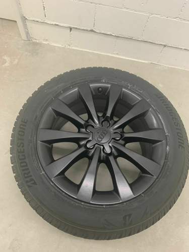

Ich brauche mal Eure professionelle Einschätzung.
Ich habe die 17 Zoll Sommerfelge seit ca. 2012 als Winterfelge mit Winterreifen „missbraucht“.
Nie Schneeketten benutzt.
Heute ist mir folgendes Bild an mehreren Stellen der Felgen aufgefallen.
Was ist das?
Sieht gefühlt wie Rost unter der Lackierung der Felge aus.
Kann das wirklich sein?
Die Felgen waren im Winter immer bei mir im Keller aufeinander gelagert. Habe sie aber immer pfleglich behandelt.
Hat mich etwas schockiert.😉
Kann man das reparieren?
Oder hilft da nur Kompelttlackierung?
Bin um Ratschläge froh.

Alukorrosion. Normal bei Sommerfelgen, die für den Winter "missbraucht" werden. Und ja, ein guter Felgendienst kann das entfernen und die Felgen neu versiegeln.
Deswegen nimmt man im Winter speziell behandelte Winterfelgen.
Schande über mich. 🙂
Dann muss ich mal schauen.
Danke für die schnelle Antwort.
Naja, sowas bekommen auch für Wintereinsatz geeignete Felgen, es reicht ein Steinschlag plus Salz und Wasser...
Und trotzdem sind spezielle Winterfelgen widerstandsfähiger, auch gg. Steinschlag.
So, ihr Lieben…3 1/2 Monate später nun folgendes Bild.
Ich habe meinen mobilen Reifenwechsler, beim wechseln der Winter- auf Sommerreifen, um Hilfe gebeten und er hat mir eine Beschichtungsfirma in meiner Nähe empfohlen.
Die Firma hat 95,- CHF pro Felge für Sandstrahlen und Pulverbeschichtung in schwarz matt genommen.
Zusätzlich 10,- CHF pro Nabenkappe in schwarz matt lackiert macht insgesamt 420,- CHF + Abziehen der Reifen von der Felge und später wieder drauf montieren mit wuchten 100,- CHF (wie gesagt mein Reifenmann kommt mit seinem Hänger zu mir nach Hause und macht alles vor meiner Garage).
Total: 520,- CHF = 472,73€ (Wechselkurs 1,10CHF/€).
Das Ergebnis siehe Foto anbei. Die Korrosionen sind komplett verschwunden, aber könnten natürlich irgendwann wieder auftauchen. Für CH-Verhältnisse finde ich ein guter Preis.
Im Vergleich zu Felgen vom Reifenprofi, wären sicher 800-1000€ für aufbereitete Felgen + Reifen drauf gegangen.😁
67a48ee0-33f5-47e8-b390-90fc28206357

Ich hoffe es gefällt dir dann auch noch wenn es montiert ist am Auto - die Arbeit selber schaut gut gemacht aus
Dunkle Felgen machen die Geschichte optisch nochmals um 1-2 Zoll kleiner, habe das selber 2x versucht (grau matt und dunkelbronze matt am S3) und seitdem kaufe ich keine dunklen Felgen mehr
@Milfrider der hohe Querschnitt ist ja optimal fürn Winter.
Das man Felgen vor dem Kunststoffbeschichten Sandstrahlen lässt ist mir neu. Ich kenne nur die Enlackung per Lauge. Sicher ist deswegen der Preis so niedrig. Und was die Farbe angeht stimme ich @Rodaz zu. Dunkle Felgen machen das Rad kleiner. deswegen werden meine Sommerfelgen wieder weiß. Habe den 4F auch mit 20" in weiß gefahren. Ich bezahle 125 pro Felge, allerdings 3 fach beschichtet. Diese werden dann Keramikbeschichtet. In Verbindung mit EBC Bremsen gibts kaum bis sehr wenig Bremsstaub.

Naja, mit 17 Zoll kann man ja auch in normaler Farbe nicht riesige Felgen erwarten. Also meine 18 Zoll Sommerräder sehen in matt schwarz nicht unbedingt kleiner aus.
Also ggf. haben sie es mit Lauge gemacht, gesagt wurde das sie vor dem pulverbeschichten sandstrahlen. Ich war ja nicht dabei und beim abholen war der Chef nicht da.
Also die Arbeit finde ich auch sehr gelungen. Mal sehen wie sie dann im Oktober montiert aussehen. 🙂
