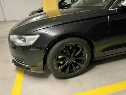

Weiteres Update. Felgen sind nun montiert. Anbei ein schnelles Foto.
Mir passt es so. Aber klar ist es ein hoher Querschnitt, das war es vorher ja auch. Kompensiert ein wenig den fehlenden Quattro.😁

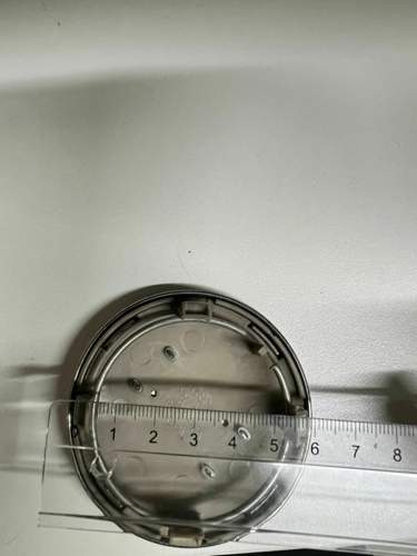

PS: welchen Grösse muss der Nabendeckel beim 4G haben, wenn es nur der runde ist, also ohne die Arme?
Hat der auch 66,6 oder ist es ein 60 mm?
Danke für Eure Hilfe.
40e59d73-acbc-4d0b-8391-c0033b8a3d1b
Du musst innen den Bund an der Felge mit dem Messschieber messen. Dort wo der Deckel einrastet. Die vom 4G haben 58mm. Falls Deine Felge 56mm hat am Bund passen z.B. die vom 4B.
Sind 58 mm bei beiden Felgen (Sommer/Winter).
Also muss ich nach Innenbund 58 mm schauen.
Die Aussenmassen sind in dem Fall nicht relevant?
4M0 601 170 B LT7 für 58er Bund
Wären schwarz matt. Haben außen 60mm
Gibt es auch in glänzend oder grau
Also ich habe jetzt meine alten gemessen.
Innen sind sie 58 mm (wie bereits von dir gesagt).
Aussen sind sie aber 67 mm.
