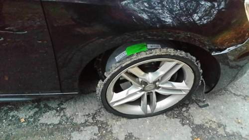

Habe noch einen aus dem Erfahrungsschatz:
Ein Golf fuhr auf der Landstraße vor mir her, sehe ich plötzlich im rechten Augenwinkel einen Reifen (oberste Reifendecke) in den Wald rollen, eher schießen. Kaum zu glauben wie sowas wegschießen kann. Schonmal präventiv Warnblinker eingeschaltet, dachte nur die Fahrerin wird es gleich merken, daß etwas nicht stimmt. Kaum fertig gedacht fuhr sie schon rechts ran, ich stellte mich mit dem Wagen hinter ihr und wir schauten gemeinsam nach. Vom rechten Vorderreifen waren nur noch die Seitenwände auf der Felge vorhanden. Das Ergebnis sieht man auf dem Bild unten, sieht lustig aus. Ich meinte zu ihr wohl Runderneuerte Reifen aufgezogen. Sie sagte nein, es sind Continental-Reifen ca. zwei Jahre alt. Aha Contireifen dachte ich, nicht schon wieder, was ein Zufall. Ich erzählte gleich mal von meinen negativen Erfahrungen bezüglich Qualitätsunterschiede und Vibrationen in Verbindung mit Höhenschlag. Daraufhin meinte sie, jetzt ist ihr klar woher die Vibrationen kommen, nachdem die neuen Reifen aufgezogen wurden. Sie wurden aufgrund der Reklamation zweimal nachgewuchtet, hatte aber nichts geholfen. Ende vom Lied: sie ließ ihr Auto wegen einem wichtigen Termin erstmal stehen, da kein Reserverad vorhanden war. Ich nahm sie mit in die Stadt, mit dem bescheuerten Pannenhelferset aus der Dose im Kofferraum kommt man in diesem Fall ohnehin nicht weit. Die Fahrerin wohnt nur ein Dorf weiter, irgendwann kam sie bei uns vorbei und brachte als Dankeschön für meine Hilfe einen guten Wein mit.
VW Golf Continental Reifenschaden

ah gut, dann erkennen die neueren Auswuchtmaschinen endlich mal den Höhenschlag. Dann wundert mich allerdings, warum immer noch so viele Reifen mit Höhenschlag unterwegs sind. Wird die rote LED einfach ignoriert oder leuchtet diese erst wenns richtig eiert und die Maschine am wegspringen ist? ;-)
Bei es leider auf beiden Seiten Kunden und Mechaniker zuviele Vorurteile gibt.
Der Kunde denkt sich, wegen kleinen Schlages investiere ich doch keine xx € in neue Felge und fährt damit bis es zu spät ist.
Es gibt auch genug Werkstätte, die einen einen neuen Reifen samt Felge andrehen wollen. Den Fall hab ich erlebt in meiner Stammwerkstatt, über Jahre super service und mit dem neuen Chef ist immer was mit Felgen oder Reifen (da spielt es keine Rolle ob neu oder gebraucht)
das war nicht unbedingt das Problem. Meine Erfahrungen mit den Contis damals (u.a. etliche Firmenwagen in der Summe 1 Million km in 10 Jahren) beruhten eher auf neue Reifen, die mit Höhenschlag ausgeliefert wurden und sogar ausgetauscht wurden, nachdem ich sie reklamierte. Ich konnte es ja auf der Wuchtmaschine dem Reifenhändler zeigen. Es beruhte eben nicht auf Vermutungen, ich konnte ja die Beweise und im Endeffekt die Ursache nachweisen woher die Vibrationen kamen. Der Austausch war kein Problem beim Reifenhändler, da ich guter Firmenkunde war mit 100tkm/Jahr Fahrleistung. Man versucht neue Reifen mit Höhenschlag mit sehr großzügigen Toleranzwerten nach der frischen Auslieferung aus der Produktion dem Kunden anzudrehen. Für mich ist sowas B-Ware, ich hatte schon genug Eierreifen gesehen, nachdem ich irgendwann checkte, woran es wirklich lag und woher die Vibrationen kamen. Conti und manchmal auch Dunlop waren mit ihren großzügigen Toleranzwerten bezüglich Höhenschlag sehr auffällig, wie oben bereits beschrieben. Das Problem löste sich recht schnell, als ich einfach die Reifenmarke wechselte.
Falls jemand Vibrationen hat, einfach mal den Rundlauf der Reifen als mögliche Ursache testen. Muss ja nicht immer sein, gibt auch andere Ursachen. Spürbare Vibrationen erkennt man schon sehr gut mit bloßem Auge auf der Wuchtmaschine. Nachdem ich die eiernden Reifen eliminierte waren immer die Vibrationen weg.
