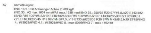

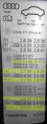

Ich habe heute mal das Schild an der Fahrertür fotografiert.
Lt. diesem Aufkleber darf ich auch 18'' mit 225/50er M+S Reifen fahren.
Ich verstehe nicht warum die Größe werde in der CoC noch in der Zulassungsbescheinigung T. 1 eingetragen ist.
@pufferhecht schrieb am 5. August 2020 um 20:38:38 Uhr:
Bei mir steht in der COG unter Punkt 35 auf beiden Achsen: 255/35 R20 97Y
und in der Zulassungsbescheinigung Teil 1 unter Punkt 5.1 u. 5.2 ebenfalls 255/35 R20 97Y.
@Rowdy_ffm schrieb am 5. August 2020 um 19:36:56 Uhr:
Ihr habt ja beide nur dieses eine Feld hier reingestellt. Was steht denn oben im Schein für ne Größe drin? Alle Größen, die man als Sommerreifen fahren darf, darf man natürlich auch als Winterreifen fahren. Selbst wenn diese Größe nicht mit "M+S" extra aufgeführt wurde. Die Angabe von Rad-/Reifenkombinationen mit dem Zusatz M+S beinhaltet ja meist einen geringeren Geschwindigkeits-Index. Winterreifen darf man z.B. auch als H-Reifen fahren, wenn man den 210 km/h Aufkleber drin hat.
Aufkleber Tür
CoC
CoC
Was auf dem Sticker steht ist völlig egal, da nicht fahrzeugspezifisch.
Genau, es zählt nur die CoC.
Aber nichtsdestotrotz könntest Du notfalls mit Einzelabnahme natürlich auch die 18" Seriengrößen fahren.
Die scheinen aber doch Fahrzeugspezifisch zu sein. Einige User haben hier z.B. keine 265 Reifen aufgeführt.
@4f4f4f schrieb am 8. August 2020 um 18:48:29 Uhr:

Reifendrucktabellenaufkleber sind eben nichts anderes als Aufkleber.

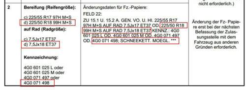

Ich kann 18'' fahren, auch wenn diese Rad/Reifen-Kombi weder in der Zulassungsbescheinigung T1 oder in der CoC steht. Audi hat extra eine eigene interne Liste mit den für meinen 2.0 TFSI freigegebenen Rad/Reifenkombis. Ich habe diese Liste von AUDI bekommen, siehe PDF im Anhang.
Ich belasse es jetzt dabei und hoffe, dass der TÜV im Dezember nicht meckert.
P.S. Lustig ist, das in der Liste die 265er als Winterreifen angekreuzt sind. Die habe ich aber original ab Werk als Sommerreifen drauf ;-)
Tja, leider ist dann die Aussage von Audi nicht korrekt.
Wenn es weder in der ZB I, noch im CoC steht ist es grundsätzlich nicht zulässig, bzw. Der Nachweis der Zulässigkeit fehlt. Es sei denn du hast ein gültiges Prüfzeugnis (ABE, Teilegutachten, ECE Genehmigung usw.)
Der schriebs von Audi ist somit kein gültiges Prüfzeugnis.
Somit erlischt auch genau genommenen die Betriebserlaubnis.
Auch wenn das nur die Theorie ist, ich wollte es nur erwähnt haben.

ich habe nochmals mit dem Audi Händler Kontakt aufgenommen, aufgrund eurer Hinweise.
Und siehe da, auf einmal bekomme ich per mail eine EG-Genehmigung des KBA inklusive TÜV Saar Bericht.
Geht doch. Ich frage mich nur, warum man mir das Dokument nicht beim Kauf übergeben hat...
Ich danke euch für eure nützlichen Tips und Hinweise !
