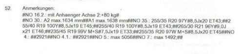

Ihr habt ja beide nur dieses eine Feld hier reingestellt. Was steht denn oben im Schein für ne Größe drin? Alle Größen, die man als Sommerreifen fahren darf, darf man natürlich auch als Winterreifen fahren. Selbst wenn diese Größe nicht mit "M+S" extra aufgeführt wurde. Die Angabe von Rad-/Reifenkombinationen mit dem Zusatz M+S beinhaltet ja meist einen geringeren Geschwindigkeits-Index. Winterreifen darf man z.B. auch als H-Reifen fahren, wenn man den 210 km/h Aufkleber drin hat.
Im Brief stehen nur die 20 Zoll drin.
Hätte aber die Möglichkeit 8x18 ET47 günstig zu bekommen.
Möchte wissen ob ich die fahren könnte.
Bei mir steht in der COG unter Punkt 35 auf beiden Achsen: 255/35 R20 97Y
und in der Zulassungsbescheinigung Teil 1 unter Punkt 5.1 u. 5.2 ebenfalls 255/35 R20 97Y.
Hecht
@Rowdy_ffm schrieb am 5. August 2020 um 19:36:56 Uhr:
Rad-Reifen Kombi COG
Zulassungsbesch T1 Rad-Reifen Kombi
COG Auszug sonstige Reifenkombinationen

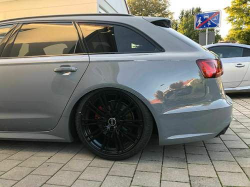

Das mit den Zubehörfelgen kann ich so unterschreiben - Ich fahre auf dem Biturbo eine Wheelworld Felge in 20. Ich glaub das ist eine WH18. Die war billig, mir tut es nicht weh, wenn ich damit im Schnee irgendwo hängen bleibe und sie sieht für meinen Geschmack sogar ganz gut aus. Und sie hat eine ABE für den Biturbo.
Hast Du überhaupt nen Rad drauf, ich sehe nur ein schwarzes Loch :D
@die_null schrieb am 6. August 2020 um 06:41:51 Uhr:
Warum hast Du dann einen Audi-Nabendeckel drauf?
Weil es eine Audi-Radnabe ist.
Dann hoffe ich mal für dich dass die Felge genauso stabil ist wie ne Audi Felge...
Hatte auch schonmal öffter Wheelworld Felgen. Nie Probleme mit gehabt, Verarbeitung, Lackierung und Rundlauf waren super
