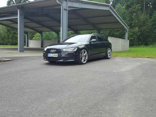

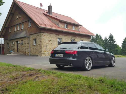

Also ich habe mein Auto schon mit der Tieferlegung von Abt gekauft Mit den 20 Zoll Rotor Felgen. Sind nur Federn. Müsste jetzt lügen glaube 2,5cm. Kurz zur Optik: Sieht perfekt aus. Kurz zum fahren. Hier würde ich gerne gerade bei etwas unebener Fahrbahn u. sportlicher Fahrweise gerne darauf verzichten. Hier passt Dämpfer u. Federabstimmung nicht perfekt.
Anbei Bilder der Abt Federn mit meinen 21 Zöllern vom S8 u. 265 30 21. Karosseriearbeiten sind keine notwendig.
Kaufempfehlung nur Feder: Zumindest von mir ein Nein.

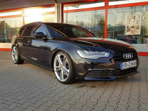

So, Eintragung ist durch.
KW Gewindefedern und 20"
Danke für die Tips hier im Forum.

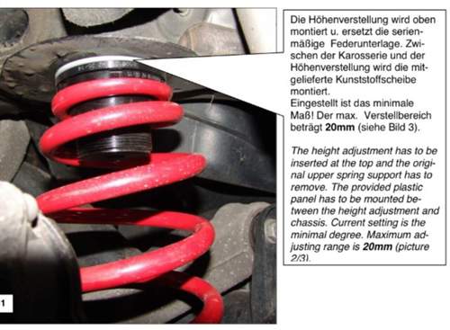

Hallo, habe ebenfalls die kW gewindefedern verbaut und leider habe ich keine Veränderung an der Hinterachse veststellen können. Ich habe vorher 36cm bis Rad Mitte gemessen und mit ganz runter geschraubter Feder ebendfalls 36cm verstehe allerdings nicht warum ? Vorne ist der verstellbereich ist okay.
Kann mir jemand sagen woran das liegt ? Bzw kann jmd mal messen auf was für ein Maß er kommt Kotflügelkante Boden oder radmitte ?
Mit freundlichen Grüßen ms
Ganz runter geschraubt etwa 345mm glaube ich.
Da muss was falsch eingebaut sein, hast du zufällig ein Foto wie es an der Hinterachse ausschaut?
Sicher die richtige Gewichtsklasse der Federn?
Mfg
Ein Foto von der Feder im verbauten zustand oder vom Auto? Also laut der Nummer auf der feder und der des Gutachtens ist es die richtige. Und ich habe jetzt schon 3 mal drunter gelegen und könnte nichts erkennen was auf einen falschen verbau hindeutet
Ja nur die Feder selbst...
Kann mir eigentlich nur das erklären.. Mmh
ja ich meine die Feder kann man ja nicht verdrehen oder ? Bzw. Falsch herum einbauen durch das abgeflachte Ende am gewindeteller , macht es einen Unterschied ob links oder rechts ?
nein die Seite ist egal
Gummiunterlage raus gemacht?
