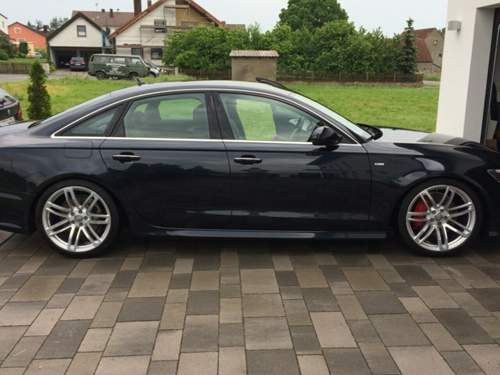

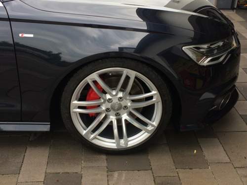

Hier die versprochenen Bilder.
VA 35cm
HA 35,5cm
Gewindefedern KW
VA maximale Tieferlegung gemäß Gutachten.
HA 3mm am Gewinde höher (23mm Restgewinde)
Fragen?

Sieht perfekt aus. Genau so würde ich ihn auch gerne fahren.
Habe auch die KW Gewindefedern drin und finde die auch etwas komfortabler als die S-Line. Natürlich ist es alles ein empfinden das jeder etwas anders sieht. Ich finde es gut und würde die immer wieder verbauen.
Bin momentan auch im "Tiefflug" unterwegs und kann mich nicht beschweren das ich immer nur aufpassen muss. Immer noch ein sehr angenehmes fahren.

So Jungs,
erstmal danke für die Komplimente und habe vorn 335mm und hinten vollgetankt 340mm. Sind ET 45 8,5x20 mit 255/35 20 mit vorn 10mm und hinten 15mm pro Rad an Platten montiert.
