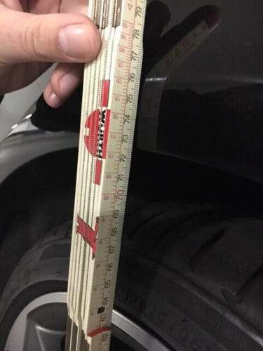

gestern habe ich meinen Wagen abgeholt. Ich habe ihn mit dem Eibach ProKit tieferlegen lassen. Fahrverhalten ist deutlich straffer aber immer noch sehr komfortabel. Ich stelle später noch Vergleichsfotos ein. Keilform ist nicht vohanden:-)
Hast du eine limo?
Nein, einen facelift Avant mit Serienfahrwerk.
Ah, OK...

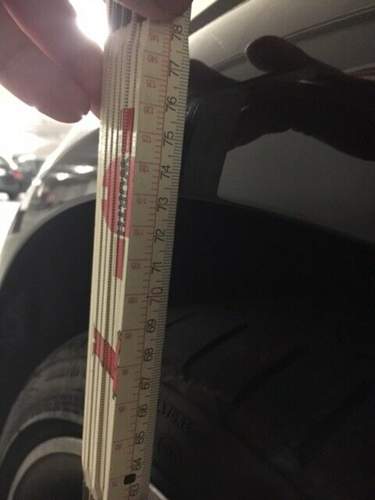

Hier sind die vorher/nachher Fotos. Verbaut ist das Eibach Prokit mit VA 30mm und HA 25-30mm. Die angegebenen Werte werden sehr gut eingehalten. Es ist keine Keilform oder Hängearsch vorhanden. Komfort ist absolut gegeben. Das Fahrverhalten ist jetzt viel straffer und fühlt sich direkter an.
Vorher
VA 73,3cm
HA 72,5
Nachher
VA 70,1cm
HA 69,6cm
Differenz
VA 3,2cm
HA 2,9cm
Viele Grüße!

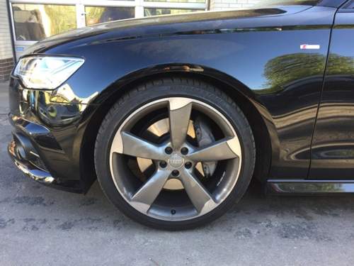

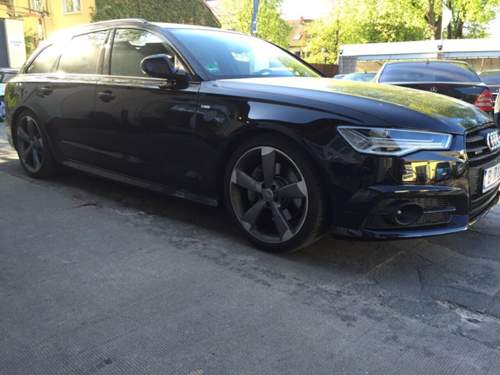

Ray0r, kannst Du mal ein Foto draussen (=> heller) von schräg vorne machen?
Ist es auch ein Sechszylinder? Die scheinen ja etwas tiefer zu kommen wegen der höheren Achslast...
Danke!

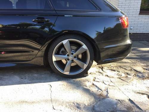

Moin,
anbei die Fotos. Ja es ist ein 6 Zylinder :-)
Img-mt-964159020949821030-image
Img-mt-4983790318775991852-image
Img-mt-5548368801274077611-image

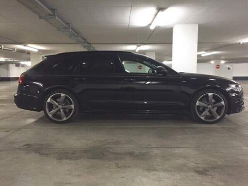

der hängt hinten aber schon etwas tiefer als vorn?
Normalerweise erzeugt das Eibach Prokit beim 4G eine leichte Keilform.
Bei meinem A6 ist die Radhauskante an der HA knapp 1mm höher als an der VA mit vollem Tank.
Mit abnehmenden Tankinhalt hebt er sich hinten noch ein paar mm an.
Gubor
A6 4G Avant Eibach Prokit
Ja finde auch, daß er hinten etwas zu tief im Vergleich zu vorne ist, bzw. vorne etwas zu hoch im Vergleich zu hinten. Da gebe ich lieber einen Hunderter mehr aus und nehme die Eibach Gewindefedern, mit denen man die Höhe hinten anpassen kann.
