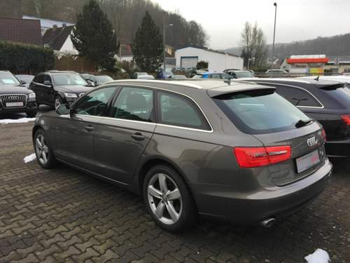

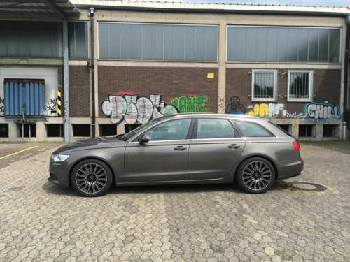

ich habe meinen A6 mit den K&W Gewindefedern tiefer gelegt. Montiert sind die Motec 9x20 ET35 mit 245/35/20. Finde das sehr gelungen, nicht zu tief und der Fahrkomfort ist auch noch super!Zum Vergleich, das 4. Bild ist mit dem Original Fahrwerk. Sieht ein bisschen stelzig aus. . .
Schaut einfach stimmiger aus, wirkt um einiges besser (für mich)
