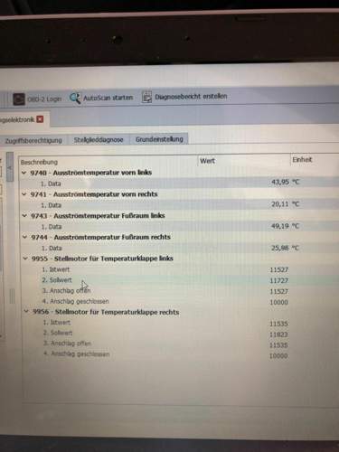

Bei meinem A6 4G 3.0 TDI bj 2011 mit Klima Plus bleibt es innen kalt, selbst wenn die Heizung auf "HI" steht. Kuehlwassertemperatur steht ordnungsgemaess auf 90°C aber innen tut sich nichts.
Im system ist kein fehler hinterlegt.
Bitte um die hilfe.
Danke

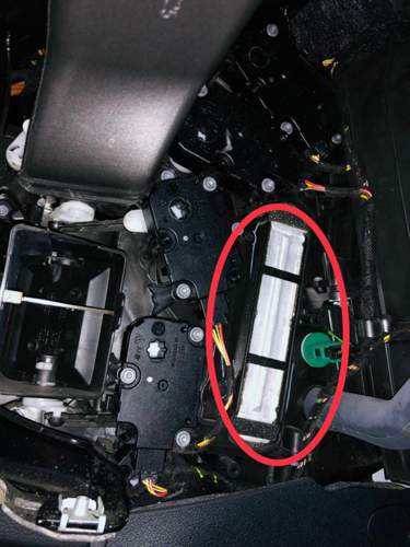

Der Wärmetauscher ist für beide Seiten wenn der hintere Teil dicht ist wird es rechts nicht mehr warm.
Geregelt wird die Heizung über 2 Temperaturklappen mit je einen Stellmotor für die linke und rechte Seite.

Bin gerade dran mit dem raussuchen was hast du für eine Klima? Basis oder Komfort?
@AndreL90 schrieb am 16. September 2018 um 17:40:12 Uhr:
Komfort, also 4 Zonen.

Ist aber richtig, wenn Zu und Ablauf vom Wärmetauscher heiß ist, das es dann ok ist?!
Der hintere Teil vom Wärmetauscher kann zu sitzen.
Die Anschlüsse können trotz dem beide mit der Zeit warm werden.
Das ist der Wärmetauscher, wenn ich mich nicht täusche. Wenn das Auto warm ist, also auf hi und ich an der Metallstelle anfasse, müsste es nicht dann warm sein? Es ist kälter geworden in dem auf hi gestellt habe.
Wenn der hintere Teil (also rechts) fast zu sitzt!
Kann nicht mehr genug heisses Wasser durchfließen um die Luft vom Gebläse zu erwärmen.
Wie hast du denn deine Heizung gespühlt und mit was für ein Mittel?
Die Heizung kann man nur reinigen wenn man ein Spühlgerät an beide Anschlüsse vom Wärmetauscher anschließt.
Der Schmutz der da bei gelöst wird muß duch einen Filter aufgefangen werden.

Letzte Woche hat es Audi gespült, gereinigt. Eben auf einmal ist die rechte Seite, wie du sagtest heiß geworden und dann wieder kalt. Also das Spülgerät an die zwei Anschlüsse, die im Wasserkasten sind anschließen? Morgen muss ich mal Audi fragen, ob die sowas haben.
Die haben normalerweise so ein Spühlgerät.
Es kann aber sein das der Heizungskühler sich nicht reinigen lässt weil alles so fest sitzt.
