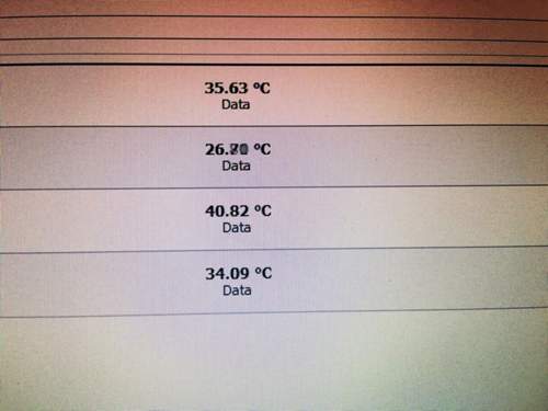

Paar Werte habe ich mir vorgestern auf die schnelle angeguckt gehabt, linke Seite lag um die 60 Grad und rechts 7 Grad. Müsste ich morgen nochmal genau nachgucken was für Werte das waren. Meine Frau hat das Auto zu 90% 🙄. Zum Glück ist die Fahrerseite warm, weil sie jeden Tag 90km fährt, sonst hätte sie mich schon längst genervt 😁
So hab mal Foto gemacht, die kleineren Werte ist die rechte Seite. Egal welche Einstellung ich vornehme, die Temperaturdifferenz ist immer da.

Ich habe heute alles wieder abgecheckt mit VCDS. Alle Motoren einzeln gesteuert, Handschuhfach ausgebaut und auch beobachtet. Die Mechanik außen funktioniert. Kein Fehlereintrag. Alles neu angelernt. Wärmetauscher zu und Ablauf beide heiß. Höchstwahrscheinlich ist die TemperaturKLAPPE rechts mechanisch defekt, weil wenn ich die Temperaturklappe links steuere, merke ich deutlich zwischen kalt und warm und bei rechts einen leichten Hauch von warm. Ich weiß auch nicht, ob es vll auch ein Fühler Problem ist. Das Problem ist um herauszufinden ob die Klappe rechts komplett auf und zu geht. Sonst bin ich und mein Meister mit dem Latein am Ende.

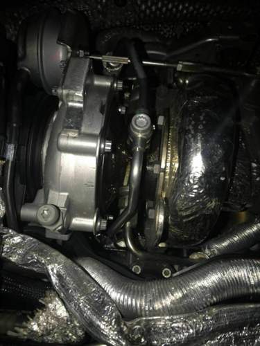

Ausgelesen hab ich schon, kein Fehler vorhanden. Stellglieder neu eingestellt. Handschuhkasten ausgebaut und beobachtet, alle Stellmotoren auf der rechten Seite bewegen sich. Ich weiß aber nicht genau, welches für die Temperaturklappe ist. Ich geh davon aus, das vll die Klappe mechanisch nicht richtig auf und zu geht. Wie kann ich es aber sehen, kontrollieren? Gibt es zwei Wärmetauscher? Auf der linken Seite funktioniert es super. Die Ein- und Ausgänge im Wasserkasten, beide heiß. Vor einer Woche, beim Tausch des oberen Ölwannendeckels, wurde das System komplett gespült, gereinigt, neu gefüllt. Seitdem auch schön rosa, keine bräunliche Farben mehr. Der Grund, warum der bräunlich war, vor einiger Zeit haben sich die Dichtringe am Turbo gelöst gehabt. Der Turbo wird ja mit Wasser und Öl gekühlt. Mein Fehler mit der Wärme, ist ja aber schon länger.

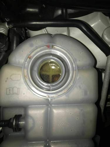

Ist / War dein Kühlmittel schön Pink oder hast du so eine bräunliche Farbe mit so ner Art Gekrümels da drin ? (Ausgleichsbehälter mal aufdrehen und am Besten ein Foto machen vom Anblick der Behälteröffnung)

War so wie auf dem Bild, aber das war wegen Undichtigkeiten am Turbo Mitte März glaube ich. Das Problem mit der Heizung hatte ich schon letztes Jahr. Meine Frau hat Kälte Kollaps bekommen 😁. Letzte Woche haben die Ölwannendeckel erneuert und parallel komplett das System gespült, mit Reiniger dann um die 100km geheizt und dann neu gefüllt. Jetzt ist es schön pink und nichtmal leichten Film drauf. Richtig sauber. Glaube nicht das es am Wärnetauscher liegt. Sonst würde ja wieder was im Ausgleichbehälter sein und der Ausgang vom Wärmetauscher kalt bleiben. Einer hier wollte mir Unterlagen schicken. Ich weiß nicht genau was. Hoffe er macht es noch.
