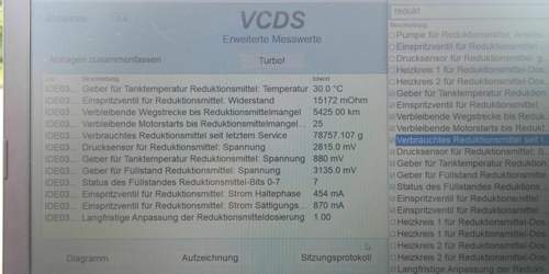

Habe vor 14 Tagen den Dicken im Audi-Zentrum abgeholt. Nach 800km Warnhinweis 2400km für Ad Blue.
10 Liter aus Kanister nachgefüllt und ausgelesen. Nächste Warnung nach 5600 km war per Vcds zu lesen. Um festzustellen, wieviel noch fehlt bis er voll ist, zur Tankstelle mit Adblue-Zapfsäule gefahren und laufen lassen. Nach 7 Litern wurde ich stutzig, da ja nur 17 L reinpassen. Zapfhahn lief aber weiter und stoppte nicht. Dann sah ich, dass es unter dem Wagen am Radkasten entlang floss und tropfte. 2.Auslesen brachte gleiche Werte nach Auffüllung.
Wer kennt das Problem?

Das passiert halt, wenn man mehr Flüssigkeit in ein Gefäß füllt als eigentlich reinpasst.
Daher gibt es ja extra die Meldung für die max. Nachfüllmenge.
[Von Motor-Talk aus dem Thema 'Ad Blue Tank läuft über' überführt.]
Selbst der Freundliche teilte mit, dass der Zapfhahn stoppen sollte. Es kommt ja schließlich auch nichts oben sichtbar raus, sondern unter dem Fahrzeug. Sag jetzt nicht, dass das normal ist.
Und eine Max-Füllmenge wurde nicht angezeigt.
Du hast an einer Zapfsäule für PKW oder LKW das Adblue getankt?
Weiterhin hast Du auch berücksichtigt, dass sich das Adblue-System erst nach einigen Metern/Kilometern fahrt nach dem tanken zurücksetzt und neu berechnet?
PKW Zapfsäule mit entsprechend langsamer Befüllung. Der Stutzen schloss auch dicht ab. Nach 5 km 2.Auslesung mit gleichem Ergebnis. Oben am Einfüllstutzen war alles trocken. Es floss nur innen nach unten. Morgen früh bin ich im Audi-Zentrum damit.
