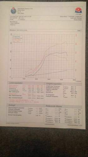

@Schubbie schrieb am 9. Juli 2017 um 23:38:29 Uhr:
Wie hoch war denn die Schleppleistung bei euch und wie hoch ist die normal? Vielleicht könnt ihr die Diagramme ja mal einstellen.
Sorry für das verspätete diagramm
60,7 ps
schmeiss den kat und den dpf raus machs agr zu und dann schausd wo der benz bleibt 😁
Wie muss ich dieses diagramm, insbsondere die schleppleistung interpretieren?
Die Schleppleistung sieht mir ok aus. Die Schleppleistung wird zu der gemessenen Leistung addiert und wird beim Auslaufen gemessen. Um mehr Leistung auf das Diagramm zu bekommen, treten manche leicht die Bremse oder sonstiges, um die Schleppleistung beim runtertouren zu erhöhen.
Mir sehen die Kurven sehr ungleichmäßig aus oder ist das bei dem Motor normal? Gefühlt kann ich bei mir solch einen Verlauf nicht nachvollziehen.
Beim beschleunigen fühle ich auch keine schwankungen. Aber ab 4000 geht er doch schon noch besser... wie kann der motor 45 ps mehr als die serienleistung haben?
Serienleistung ist doch schon 240PS.
Also alles im Rahmen.
Wichtiger wäre zu wissen, in welchen Gang gemessen wurde ???
Im 4. Oder 5.?
Das würde auch den knick erklären.(beim 5.Gang)
Gibt es Langzeiterfahrungen bezüglich rausprogrammieren der Begrenzung im 5. Gang?
Würde mich auch interessieren denn die nervt richtig... hätte audi doch von anfang an das grössere HP getriebe wie beim 330xd e91 eingebaut...

Im rahmen? Das sind 45ps mehr als serienleistung...
Wieso denn.
265-240PS=25PS
Sind also 10% Mehrleistung.
Da steht doch 176 kW drauf, oder sehe ich das falsch...ist ja auch ein miserables Foto...
Und hier geht es doch sowieso um den 240PS..
Lima ist zB. ein signifikanter Schleppleistungs-"Teilnehmer". Grund ist das Lüfterlaufrad, was bei Hochdrehzahl aerodynamisch ca. 12...15 kW schluckt/ verheizt. Könnte man optimieren, es gäbe noch wassergekühlte Generatoren. 😉
@MZ-ES-Freak schrieb am 6. August 2017 um 17:03:47 Uhr:
Wieso denn.
265-240PS=25PS
209,7 kw ist die leistung. Ja der motor ist der CDYA mit 176kw. Aind wohl etwas mehr als 10%...
Sry aber das originale bild ist lesbar. Irgendwie lässt das forum keine bessere qualität beim upload zu. Oder mache ich was falsch?
Sorry ,
Es sind 11, schieß mich tod% statt 10%...
Ich hatte es nur schnell im Kopf überschlagen.
Das die Motoren mehr als angegeben haben, ist völlig normal. Das haben im Grunde fast alle so...
Ok, und der verlauf der kurve ist auch normal?
