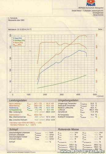

Ja, da hast du recht.
Bei Stellung "S" schaltet der Motor bei knapp 150km/h in den 5. Gang, was dann etwa 3400 1/min entspr.
Heißt also im S-Modus sollte man es nicht so merken, da die Drehmomentkurve da schon abflacht.
Also bei D merkt man es dann extremer..
Anbei mal ein Leistungsdiagramm, wo der 5. Gang gemessen wurde. Da sieht man schön die Kurven bei Mb max einknicken...

Das Bild finde ich interessant, das hohe Drehmoment liegt ja bis über 4000 U/min an, das hätte ich nicht gedacht.
