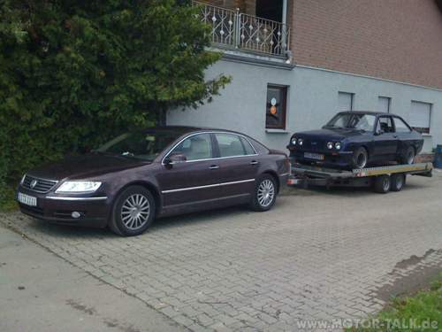

Hatte die Tage einen PKW-Anhänger am Phaeton dran----laut Wage waren es 4,1 to. Aber erstaunlich ruhig zu fahren!
Bild-001-2
