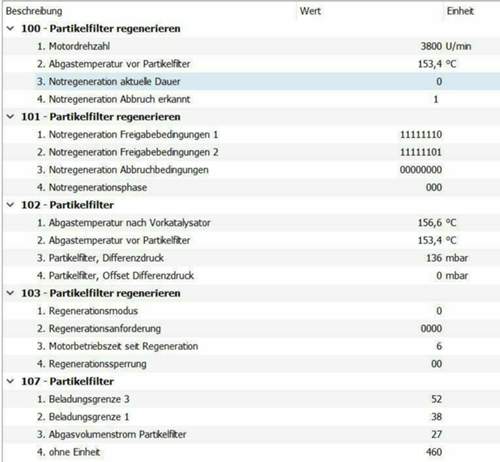

Nochmal die Frage zu den beiden Differenzdrucksensoren. Der eine hat Druck, der andere ist bei Null. Ist das plausibel?
Und die Daten unter MWB 101. Viele Nullen und Einsen. Ist das so gut? Ich kenne die jeweiligen Bedeutungen nicht.

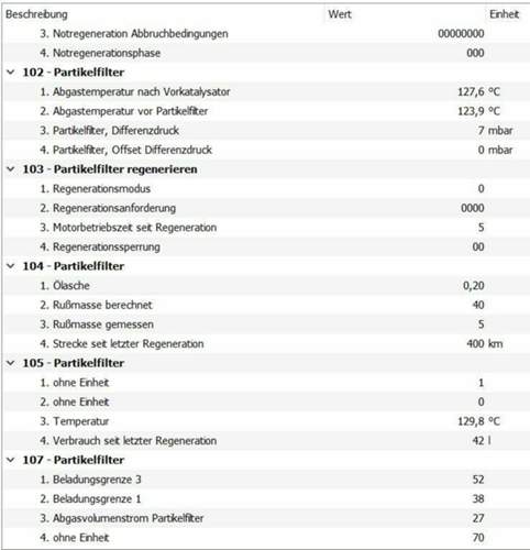

Und die aktuelle Rußbeladung (104.2, 104.3)? Wo stehen aktuell die Werte? Für 104.3 muss der Motor einige Minuten laufen, bis er sich stabilisiert. Er startet nach Zündung an mit dem Wert, der bei Rußmasse_berechnet gespeichert ist.
Antwort: Ja, so muss das sein. Es ist nur ein Drucksensor, der den Druckunterschied zwischen Eintritt und Austritt am DPF misst. Diesen Druckwert kann man live im Block 102.3 auslesen.
Der Block 102.4 ist der Offset-Wert, der eigentlich nur einen dauerhaft konstanten Wert speichert. Das Auto kann den DDS jederzeit anlernen bzw. überprüfen und dieses Ergebnis der Überprüfung landet dann im MWB 102.4. Wenn der Motor nicht läuft und die Zündung aber eingeschaltet ist, dann kann das MSG den Druckmesswert vom DDS messen. Da es keine Abgasströmung gibt, gibt es auch keinen Druckunterschied, der Druckwert ist daher null. Wenn aber der DDS einen kleinen Drift (Offset) hat und statt Null eine -3 mbar ausgebit, dann wird im Offset-Block 102.4 dieser Verschiebewert abgespeichert und stets vom DDS-Wert abgezogen.
Ölasche 0,2
Rußmasse berechnet 40
Rußmasse gemessen 5
Strecke seit letzter Regeneration 400km
Block 104
@nonne69 schrieb am 2. Dezember 2021 um 18:54:05 Uhr:
Ölasche 0,2
Rußmasse gemessen 5
Okay, das sind die Werte, die Du am 25.11. schon reingestellt hattest.
Bist Du seit dem nicht mehr gefahren? Wenn doch, dann wird normalerweise weiter hochgezählt. Daher die Frage, ob ein Wert schon durch die Decke gegangen ist.
