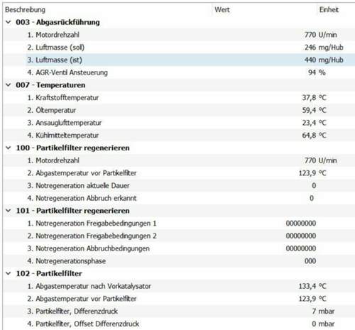

Motor soll 5min gelaufen sein.
Temperaturen über 50 Grad.
Damit der AGR Kühler Bypass zu ist.
AGR Ventil sollte sich um 60% befinden. MWB3.4
MWB102
MWB104
@A4TDI-Fahrer schrieb am 3. Dezember 2021 um 12:52:08 Uhr:
Damit der AGR Kühler Bypass zu ist.AGR Ventil sollte sich um 60% befinden. MWB3.4
MWB102
MWB104
Und dann im Leerlauf Screenshooten?
@nonne69 schrieb am 3. Dezember 2021 um 13:53:44 Uhr:
Ja, das klingt gut. Und nochmal versuchen, die Notreg einzuleiten und dabei den Fehler löschen.
Wenn die Notreg ausgelöst wird - so wars bei mir zumindest glaube ich - dann geht im Stand die Drehzahl hoch, glaube auf 1800 rpm und dann auf 1500 rpm. Und die/ der Lüfter vom Kühler geht auf 100% Leistung hoch. Kannst ja mal gucken, ob Du soweit kommst.
So. Sitze jetzt in meiner Garage am A6 mit Carport (Software)
Motor läuft seit 10 Minuten.
Öl und Wasser über 60°C
Mich wundert, dass das AGR komplett geschlossen ist. Vielleicht liegt es daran, dass der Motor im Stand warmläuft. @A4TDI-Fahrer Was meinst Du?

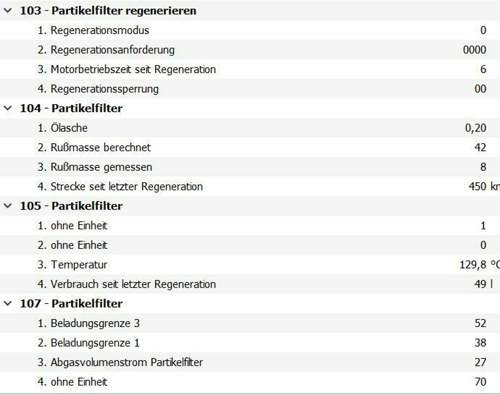

Schau mal MWB26...
Nacheinspritzung in ms Block 4.
Läuft da schon was?
AGR bei 94% hiesse ja eigentlich DPF Regeneration angefordert.
Blinkt die Glühwendel immer noch?
MWB103 sagt ja eigentlich...
vor 6 Minuten letzte Regeneration...
Regeneration auch nicht gesperrt
Die Temperaturen sind soweit i. O.,
Differenzdruck auch.
Mich wundert die etwas hohe Kraftstofftemperatur.
AGR müsste nach Gasstössen eigentlich woanders stehen als bei 94% = ZU.
Bin jetzt halb erfroren in der Wohnung.
Notregeneration wurde noch nicht gestartet. Ist ja alles noch zu kalt.
Glühwendel blinkt immer noch.

Die Frage nach dem unplausiblen Aschegehalt steht noch im Raum. Fehlermeldung besagt, dass der DPF mit Asche überladen ist. Beladungszustand im MWB besagt aber nur 0,2. Also noch im grünen Bereich.
Ich habe morgen Nachmittag einen Termin, um nochmal mit VCDS etwas zu probieren.
Klappt das nicht, lass ich Montag den DPF ausbauen und reinigen.
Gute Idee, oder? :-)
@nonne69 schrieb am 3. Dezember 2021 um 19:56:01 Uhr:
Die Fehlermeldung zweifle ich aber an. Das MSG liefert ja nur einen Fehlercode. Deine Software ordnet diesem Code einem Text zu. Dieser Text kommt sonst woher, was keiner weiß.
Nimm Dir den Fehlercode und google den einfach mal. Du wirst etliche Treffer finden, wo diesem Fehlercode nicht die Aschemenge sondern die Rußmasse zugeordnet ist. Und dass Deine Rußmasse:berechnet (104.2) zu groß ist, ist völlig klar und nachvollziehbar.
