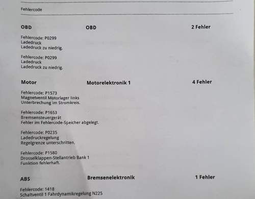

Hallo Leute, ich brauche Eure Hilfe, es geht um mein Audi A6 4f Allroad 2,7 TDI Bj 2008, 250000 km.
Letzte Woche führte ich Autobahn Aachen nach Düsseldorf, plötzlich ging die Vorglühlampe an und blinkte, dann keine Leistung mehr 30 km/h, bin danach abgeschleppt zurück.
Habe 3 Autowerkstätte besucht und eine sagte, mir DPF muss erneuert werden, der andere sagte mir AGR-Ventil und der andere sagte mir Druckwandler.

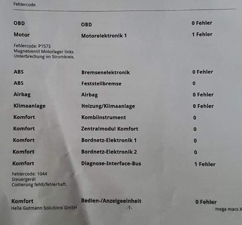

Ich war verzweifelt, dann war ich bei Bosch um den Fehler zu finden, siehe Bild
Danke für Euren Rat. VG aus Aachen
2,7 TDI Vorglühlampe blinkt und keine Le
17 Antworten

DPF gibt vorher eine Warnung, AGR führt nicht unbedingt zum Notlauf und Drosselklappe behindert höchstens die Regeneration.

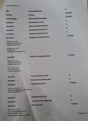

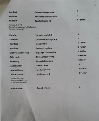

Was steht noch im Fehlerprotokoll ??
@derSentinel Hallo und Danke sehr, so hier sind noch die 4 Seiten und VG
20240814
20240814
20240814
Drosselklappe hatte ich ja selber. Ist beim Abstellen immer blöd (wackelt halt nach) und nach jedem dritten Mal ging er in den Notlauf.
Ladeluft-Leck hatte mein Vater am T5 (LLK geplatzt). Damit geht der Hobel bei Lastanforderung gesichert in den Notlauf.
In beiden Fällen ohne VCDS/Tester zum Fehlerlöschen blöd.
Interessante Sachen, die da noch so drin stehen.
Nachdem der Motor und das ABS abgearbeitet sind, solltest Du Dich alsbald um das hintere linke Türschloss kümmern, bevor Du die Tür nicht mehr auf kriegst. Der Rest ist erstmal weniger wichtig, wobei ich empfehle die Batterie im Auge zu behalten, die Ruhestromstufen haben sicher einen Grund.

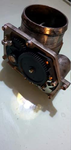

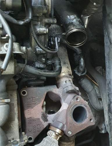

heute, habe ich die Drosselklappe erhalten und habe dann direkt die alte abmontiert, aber die war einwandfrei, habe auch die Zahnräder geprüft alle top, sogar auch Druckschlauch habe ich auch geprüft. Morgen werde ich alles zusammen bauen und mal nochmal checken lassen VG.

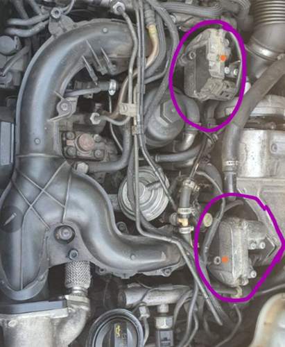

es hat leider nichts gebracht, immer noch wie vorher, eine Autowerkstatt behauptet, dass der Turbolader defekt wäre, eine andere Autowerkstatt, ich soll die 3 Teile (Ladedrucksteller, Stellmotor, Turbolader und die 2 Stellmotoren), die im Bild an gekreist sind, zu prüfen.
Ich bin wirklich verzweifelt, ich kaufe Teile, die ich wirklich nicht brauche, ich bin für jeden Tipp dankbar.VG.
Screenshot-20240821
Screenshot-20240821
Wirklich sehr schade das zu lesen.
Die zwei Stellmotoren auf dem zweiten Bild haben mit Deinen Fehlern absolut nichts zu tun. Die sind für die Saugrohrklappen zuständig und wenn die umschalten, ändert das nur die Länge des Ansaugweges, was das Drehmomentverhalten beeinflusst.
Irgendwo muss der Ladedruck ja flöten gehen und die Drosselklappenstörung kommt auch nicht aus dem nichts.
Diese Aussage ist falsch und würde nur auf einen freisaugenden Ottomotor zutreffen.
Die Saugrohrklappen verschließen den Kanal eines der beiden Einlassventile, nämlich den sogenannten Füllkanal.
Die Luft strömt dann über das verbleibende Ventil ein, den Drallkanal.
Damit kann also betriebspunktabhängig der Drall verändert werden, was für einen Dieselmotor ein wichtiger Faktor für die Gemischbildung und eine sauberere Verbrennung ist.
Okay, mein Fehler.
Trotzdem haben die mit dem P0299 nichts zu tun.
