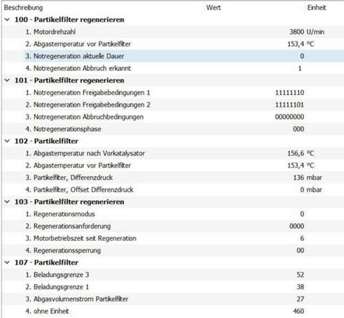

107 ist 52 38 27 70
Ich stehe jetzt auf ner Wendeplatte im Industriegebiet.
Tank voll.
Temperaturen hoch.
Wie kann ich in Carport jetzt die Reg. starten?
Ich komme bis zum Login. Dann heißt es "login erfolgreich". Aber es geht nicht weiter.
Nach 20 Sekunden blinkt halt wieder die Glühwendel...
Was sagt Ihr zum Differenzdruck bei ca. 3700 U/min?
MWB 102 Punkt 3 und Punkt 4
Differenzdruck
Ich weiß zwar nicht, was eine Wendeplatte ist, aber probiere das Verfahren von A4TDI-Fahrer doch mal aus. Auf die BAB und dann immer Fehler löschen, löschen, löschen... Also Dauerschleife und diese schneller, als der MSG es "merkt". 😁
Notreg mit Carport auslösen weiß ich nicht. Aber grundsätzlich müssen dafür einige Bedingungen erfüllt sein: Öl und Wasser über 50°C sein, Handbremse angezogen, Tank voll genug (wieviel weiß ich nicht, aber halbleer ist zu wenig). Fehlerspeicher leer.
