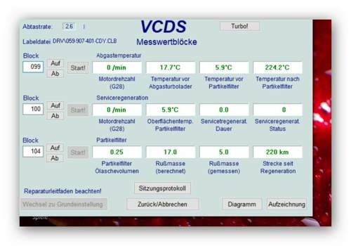

Also wenn der Besitzer der freien Werkstatt sich aus MWB 104 den Wert für das Ölaschevoumen anschaut, dann darf er eigentlich (noch) nicht zu einem neuen oder gereinigten DPF raten.
Der Wert für das Ölaschevolumen liegt bei 0,2, also weit unterhalb eines Grenzwertes vür voll. Der DPF muss regeneriert werden, nicht getauscht....

wie lange hast Du den Wagen?
Was nämlich ein bisschen komisch ist, sind die 330000km und die 104er Wert von 0,2.
Warum?
Dies könnte bedeuten, dass der DPF schon mal getauscht/gereinigt wurde und zwar bereits vor geraumer Zeit und damals dieser 104-Wert halt wieder zurückgesetzt wurde.
Zum Vergleich: mein ASb hat 220tkm und einen 104-Wert von 0.39. Also relativ kurz vor einer erforderlichen Reinigung oder einem Tausch.
Andere berichten hier, dass sie mit dem ersten DPF locker 300tkm fahren. Haben dann wohl aber keinen Wert von 0,2

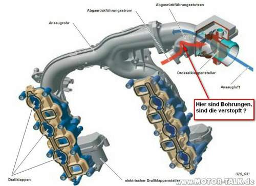

Was heißt das genau? Drallklappen oder wie dieses Gestänge heißt?
Beim ersten Mal nur den RepSatz (Gestänge) erneuert. Nach vier Monaten wieder der Fehler angezeigt. Dann bei Audi das komplette Saugrohrteil erneuert.
Nach weiteren zwei Jahren die beiden Stellmotoren mit Saugrohr erneuert.
Vor ca. 6 Monaten nochmal das komplette Saugrohr mit Gestänge und beiden Stellmotoren erneuert. (Verstärkte Version laut Ebay-Verkäufer). Äußerlich kein Unterschied zu erkennen.
@nonne69 :
Wurde wirklich das komplette Saugrohr erneuert oder nur die Saugrohrklappen mit den Stellmotoren? Das Saugrohr selbst sitzt ja über den Klappen und geht bis zur Drosselklappe.
Ich hatte zwei 4F mit 3.0 TDI Motoren, beim ersten (ASB) wurden beide Saugrohrklappen (Drallklappen) erneuert und beim zweiten (CDYA) hat es gereicht ein Gestänge zu erneuern aber von einem neuen Saugrohr war nie die Rede. Das sollte man höchstens mal reinigen.
Tdi
Pro Teil so 700,- Euro. Also die "Klappengehäuse".
ja, das passt vom Preis her zu den Saugrohrklappen, ich sollte 2010 oder 2011 für beide Saugrohrklappen 1200 € bezahlen.
Was sagt uns das jetzt zum Beladungswert mit den "niedrigen" 0,2?
MWB 104
Die 0,2 würde ich wegen der hohen Laufleistung anzweifeln, aber ich bin kein Motorenprofi. Mein ehemaliger 3.0 TDI im 2010er 4F hatte zum Vergleich mit knapp 210.000 km einen Wert von 0,25, also der Wert war um 0,5 höher, obwohl er 120.000 km weniger gelaufen hatte.

Kann man nicht, wenn man einen LOG macht, sich die Werte vom Differenzdrucksensor im Fahrbetrieb anzeigen lassen?
Vielleicht deutet der ja in die Richtung, dass der DPF schlicht voll ist und deswegen der Fehler kommt. Ob dann auch die Fehlermeldung zur Lambdasonde kommen kann, weiß ich natürlich nicht.
Vielleicht ist der Rat der Werkstatt, den DPF zu reinigen/erneuern, doch nicht so aus der Luft gegriffen.....
Warum natürlich der Wert bei 330tkm nur bei 0,2 ist, bleibt noch zu ergründen. Wurde er damals vor Verkauf bei 190tkm einfach mal auf 0,0 gesetzt? Jetzt, ca. 140tkm später, ist er halt bei 0,2, aber der DPF trotzdem bumsvoll. Alles Glaskugel...
