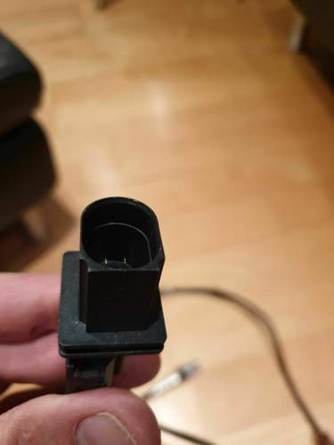

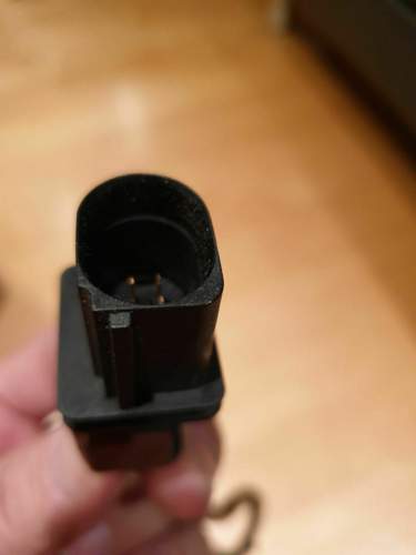

So. Heute die neue Sonde von Bandel bekommen. Laut Fahrzeugdaten und laut Schlüsselnummern Sonde rausgesucht und bestellt. Leider falsch.
Kabel zu lang (wäre nicht schlimm) und an meinem Stecker ist an der kurzen, aber geraden Seite eine Art Pin( eher lange Erhöhung), die auf der neuen Sonde nicht ist.

Alte und richtige Sonde
Neue Sonde leider ohne Pin

Der Stecker mit Nase ist für den Facelift... Also neueres Baujahr- selber Motor.
Sind sie sonst gleich? Länge? Dicke? Gewinde? Dann Feil die Nase ab oder schick ihn zurück und lass den richtigen schicken !

Mit Nase abfeilen ist nicht. Der Stecker ist an einer Stelle abgerundet, wo der andere eine 90 Grad Ecke hat. Ausserdem finde ich das unprofessionell. Ich denke, der Hersteller hat sich was dabei gedacht und will nicht nur die Verbraucher damit ärgern.
So lange ich nicht weiß, ob Audi bei den Nachfolgesonden einen Adapter vorschreibt oder gar den Tausch des Kabelbaumes, werde ich die neue SOnde nicht einfach pimpen.

Der Stecker muss ja passen!
Habe bis jetzt nicht zu stecken versucht, aber da der neue Stecker weder den Pin für die Nut in der Buchse, noch auf einer Seite oben im Eck den Radius hat, sondern die eckige Aussparung, muss dieser Stecker sogar in mehrere verschiedene Buchsen/Kabelbäume passen.
Weiß auch nicht, warum ich jetzt ganze zwei Tage ein Brett vor'm Kopf hatte. Habe auch noch Kollegen gefragt, aber keiner kam auf diese Idee. Bäume, Wald, .... Ihr wisst schon.
Also: Der neue Stecker an den Lambda-Sonden ist universeller, da er weniger limitierende Kinkerlitzchen hat.

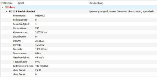

Fehler 1: P0132 Bank1 Sonde 1 Spannung zu groß, oberer Grenzwert überschritten, sporadisch

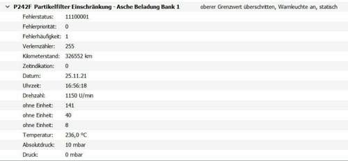

Fehler 2: P242F Partikelfilter Einschränkung Asche Beladung Bank 1 oberer Grenzwert überschritten, Warnleuchte an, statisch

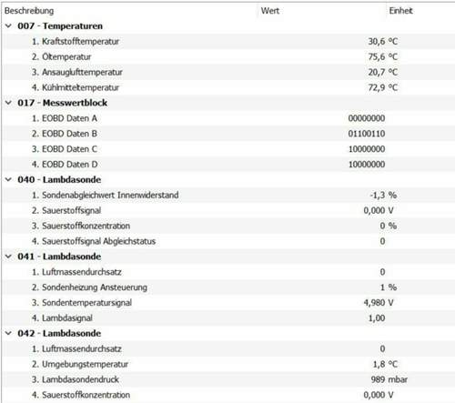

Ich habe jetzt die Kanäle 100 bis 104 mitgeschrieben. Vielleicht könnt Ihr Euch das mal anschauen?
Fehler 1
Fehler 2
