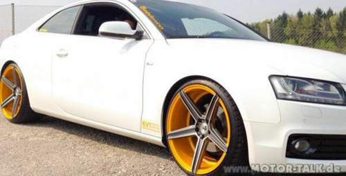

Da ich auf der suche nach einer neuen Felgen+Reifenkombi für Sommer bin wollte ich euch mal fragen
wie zufrieden ihr mit den Kv1 seit und ob die auch jemand am Sportback fährt finde leider alles nur Bilder wo sie am Coupe verbaut ist !!

Ein paar aktuelle Bilder meiner 10,5x20 ET 33 silber frontpoliert mit 275/30/20 Michelin Pilot Super Sport.
