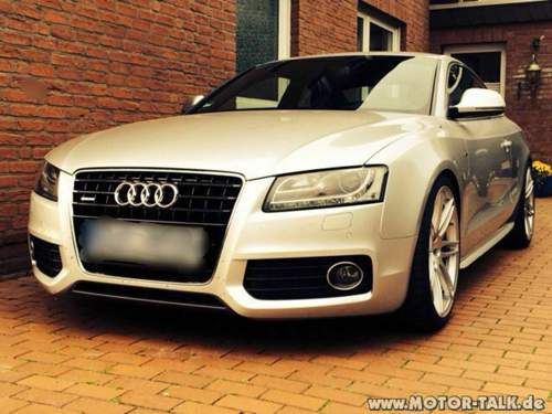

Ich habe hinten 20mm Distanzscheiben pro Seite und vorne 10mm pro Seite.
S-line Fahrwerk
Eibach Federn 25/25
7DS 9x20 ET 29
Pirelli 265/30/20
