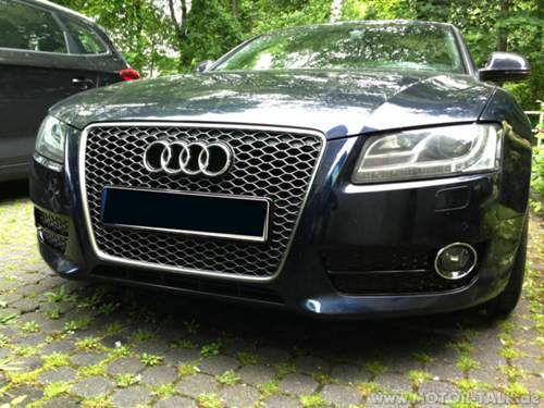

Vorne hat sich auf noch etwas getan, der RS5 OEM Grill und OEM NSW Blenden in Klavierlack.
Sqp02
Original geschrieben von SIB6274
Ja, in der Tat, die "kleinen" Änderungen haben überraschende Wirkung. Die Auspuffanlage bleibt erst mal noch länger so (halbes Leider), nach dem Achs-Ausmitteln soll erst mal Schluss sein. Wer's glaubt ...
Vorn schaut er auch gut aus ! ( da fällt mir ein das ich vorne auch noch was in Carbon machen wollte 😁 )
