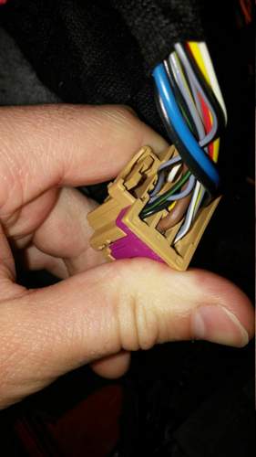

Habe das Elek. Heckrollo nachgerüstet. Schalter eingebaut und am Steuergerät vorn unterm lenkrad
angeschlossen. Heckrollo verbaut und am Komfortsteuergerät verkabelt.
Leider fährt das Rollo aber nicht wenn Ich den Schalter betätige. Mit direkt Anschluß von 12V fährt das Rollo einwandfrei.
Hat jemand eine Idee.

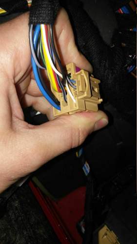

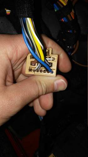

Waphel, das wäre ne große Hilfe! Wie Scotty18 erwähnt hat, es ist hinter der rechten Verkleidung im Kofferraum
Ich habe mal Bilder vom braunen Stecker gemacht.
Sollte diese nicht reichen oder falsch sein, kurz Bescheid geben 😉
Hey Waphel, Du bist der HIT! Danke für die Bilder, daß hilft!!!!! Ich hab mir gerade noch die originalen Stromlaufpläne besorgt. Jetzt sollte es klappen! Vielen Dank dafür.
Gerne 🙂 War die Pinbelegung denn falsch bei dir oder woran liegt es ?
Also es ist alles verkabelt und läuft 🙂 Ich will nicht behaupten, dass die Pinbelegung aus einem anderen Forum grundsätzlich falsch ist, aber bei meinem A5 mit KeylessGo waren aber die Pins im Komfortsteuergerät schon belegt. Geholfen hat da nur der originale SLP und Deine Fotos zur Kontrolle. Der Werkstattleiter meiner Audi-Niederlassung wollte mir bei Nachfrage SLP noch Märchen erzählen von irgendwelchen dubiosen Motoren und zusätzlichen Steuergeräten. Das Rollo nachrüsten würde überhaupt nicht funktionieren 😁

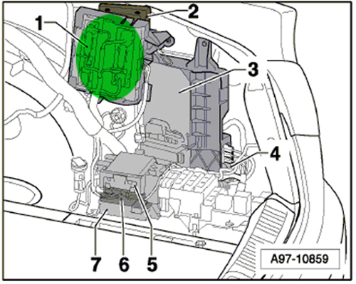

@Daged Sitzt das Stg unter der Hutablage? Sollte das Steuergerät leicht zu erreichen sein, könnte ich bei mir nach der Teilenummer gucken.

Stg. befindet sich hinten rechts unter Kofferraum Verkleidung.
