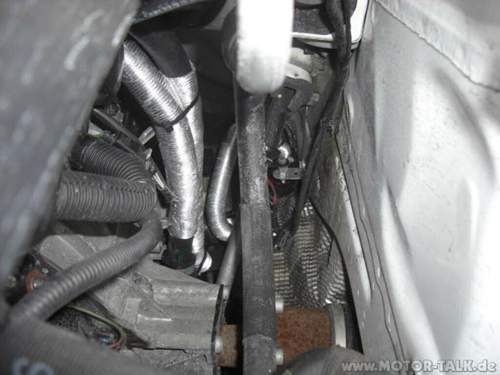

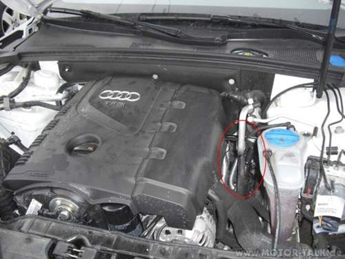

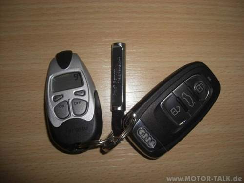

habe nun endlich ein bisschen Zeit gefunden, ein paar Bilder zu machen. Leider kann man nicht viel erkennen. Die Standheizung ist zwischen Getriebe und linkem Radkasten verbaut (s. Bild 001 und 002).
Auf dem letzten Bild (003) ist die Fernbedienung zu sehen. Funktioniert wirklich sehr gut, auch über größere Entfernungen. Man kann die aktuelle Innenraumtemperatur abfragen, die Heizung ein- und ausschalten und eine Abfahrtszeit programmieren - die Heizung wird dann so aktiviert, dass das Fahrzeug warm sein sollte.
Die Heizung lässt sich leider nicht über das MMI steuern, falls es dafür doch ein Möglichkeit gibt, lasst es mich bitte wissen.
Heizung inkl. Einbau hat nun insgesamt EUR 1.450,- gekostet.
