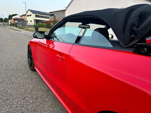

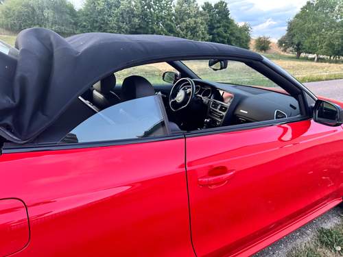

Hallo zusammen, mir ist kürzlich aufgefallen, Das bei meinem 2015er A5 Cabrio, zeitweise die Beifahrer Scheibe ein seltsames Eigenleben führt. Beim Öffnen der Tür senkt sich ja die Scheibe normalerweise wenige Zentimeter ab, meist ist es auch so der Fall, teilweise fährt diese aber deutlich weiter runter, so 15-20 cm. Selbstverständlich ist dann auch das Problem, dass nach dem Schließen der Türe die Scheibe auch viel zu weit unten ist und händisch geschlossen werden muss.
Kennt jemand dieses Verhalten? Kann ja vermutlich nur am Türsteuergerät liegen? Oder gibt’s da andere Fehlerquellen?
Gruß Al

Guten Abend zusammen, ich wollte kurz von den Ereignissen beziehungsweise von den Ergebnissen berichten. Ich habe mir ein gebrauchtes Türsteuergerät und einen gebrauchten Fensterheber Motor besorgt, hab das ganze auch umgebaut – ging ziemlich flott. Habe auch das neue Türsteuergerät genauso codiert, wie das alte.
Generell scheint eine teilweise Besserung eingetroffen zu sein. Wenn ich jetzt die Tür öffne und schließe, fährt die Scheibe brav das Stückchen runter, so wie es sein soll. Wenn ich die Tür bei geöffneter Scheibe öffne, dann fährt die Scheibe auch das Stückchen hoch so wie es sein soll. Das war vorher nicht der Fall. Die Fenster auf Automatik funktioniert nun auch seitdem zuverlässig. Also soweit, so gut.
Was jetzt aber etwas seltsam ist: wenn ich das Verdeck öffne, fahren ja normalerweise alle Scheiben ein Stück runter, ich schätze so 10 Bis 20 cm. Das machen auch die drei Scheiben so, die Beifahrer Scheibe verhält sich aber Anders. Die fährt teilweise geschätzte 30 cm runter, also deutlich weiter als alle anderen, oder teilweise sogar komplett.
Das Verhalten ist auf jeden Fall seltsam. Ich frage mich, ob da nicht die Kodierung irgendwie verkehrt ist. Ich habe aber die Kodierung vom alten Steuergerät übernommen. Leider habe ich nicht die Möglichkeit die Kodierung zu verifizieren, da mir die Möglichkeit der Berechnung fehlt.
Oder hat jemand vielleicht noch eine andere Idee, woran das liegen könnte?
Gruß Al
