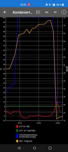

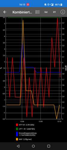

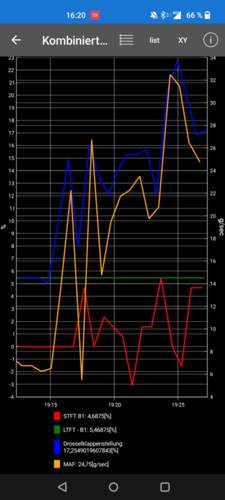

Ich habe das Ganze mit einem Screenlogger festgehalten und würde davon ein paar Screenshots hochladen. Mir fehlt allerdings so ein bisschen die Interpretation dazu. Dazu habe ich noch Drosselpoti und Luftmasse geloggt.
Kurz zusammengefasst: LTFT angenagelt bei +5,5. STFT schwanken im Leerlauf von ca -2 bis +3. Beide Werte variieren nach dem Start etwas, zeigen aber die gleiche Tendenz. Im Leerlauf nach leichten Gasstößen - etwa 10 Sec später - gehen die STFT auch mal auf +5,5. Bei normaler Fahrt schwanken die STFT zwischen -3 und +5,5. Bei Vollgas schwanken die STFT zwischen -7 und +10. Wobei die +10 direkt nach der Gaswegnahme auftauchen. Ich weiß nicht, ob und was das bedeutet oder ob das im Rahmen ist.

Die Trimwerte sind i.O.

@darkspy_- schrieb am 1. Juni 2023 um 20:35:08 Uhr:
Ist noch normal. Etwas im Plus ist OK, heisst er misst etwas weniger Luft ODER mehr Sprit als er statistisch vermutet.
