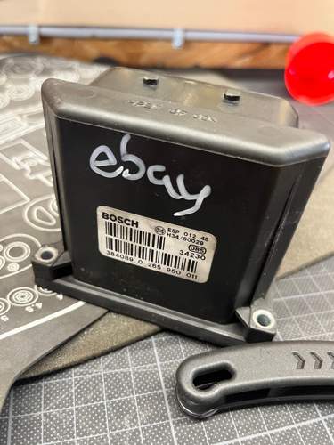

Hallo an alle Schrauber,
Ich habe folgendes Problem :
A4 B6 ABS und esp Lampe leuchten permanenten bei Zündung an
Fehlerspeicher sagt : 00283 - Drehzahlfühler vorn links (G47) 30-00 - Unterbrechung / Kurzschluß nach Plus
Fehler kann auch nicht gelöscht werden
Habe Sensor bereits getauscht und das Kabel durchgemessen bis zum Steuergerät auf pin 12 und Pin 28. Das Osziloskop zeigt auch eine sinuskurve an wenn ich am Rad drehe also Signal wird erzeugt bis zum Stecker vom abs Steuergerät
Über vcds zeigt mir aber der Sensor keine Werte an liegt es daran das es kein originaler abs Sensor ist
Habe mitlerweile auch schon das abs Steuergerät getauscht und neu codiert aber leider ohne Erfolg
Ich hoffe jemand kann mir weiter helfen bin langsam am verzweifeln
Mit freundlichen Grüßen
Nils

Wieder einer mit ABS Steuergerät defekt?
War vor kurzem erst Thema hier...
www.motor-talk.de/forum/abs-problem-fehler-kommt-auch-im-stand-bei-betaetigen-der-bremse-t8345269.html
Vielen Dank werde mal schauen ob sich etwas machen lässt mit der Masse Verbindung 👍🏻
Am Ende... anderes Steuergerät eingebaut!!

Prüfe mal den Masse punkt
Zitat:@A4TDI-Fahrer schrieb am 21. August 2025 um 14:47:20 Uhr:
Am Ende... anderes Steuergerät eingebaut!! Weiter lesen?
Anderes Steuergerät habe ich schon eingebaut und codiert
Hatte das bei dir den Fehler behoben ?
Nein, bei mir war es letztendlich das Steuergerät.
