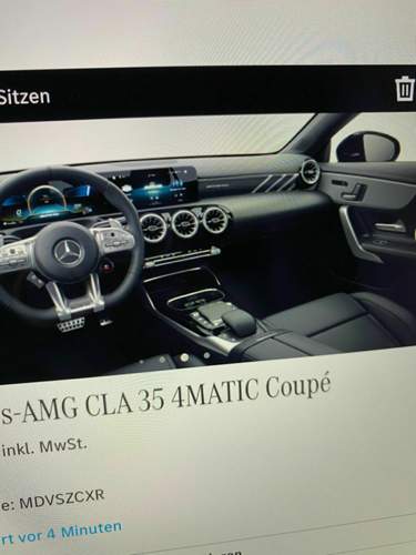

@SnoopSnoop siehe Bild 😉 an der Mittelkonsole
@Blonde.
schöne Konfiguration. Dachte erst es ist Iridiumsilber😉. Ps dir hätte ich sogar das Roségold zugetraut. Würde da nicht dein Handy gut zu passen 😁.
mfg Wiesel
Die silbernen Applikationen an der Mittelkonsole und in den Kopfstützen der AMG Performance Sitze gibt es aber leider nur, wenn man das Leder-Paket nimmt. Das ist z.B. bei dem High-End-Paket der Performance Sitze enthalten. Das ist leider im Konfigurator und in der Preisliste nur schwer ersichtlich. Hatte mich damals auch immer gefragt, wann man die silbernen Applikationen wirklich bekommt, zumal bis vor kurzem im Konfigurator die Bilder auch noch falsch waren... Da ich unbedingt Dinamica auf den Sitzflächen haben möchte und auch keine Zierleisten in den Türen (finde es mit Dinamica schöner), bekomm ich leider bei meinem A35 die silbernen Applikationen nicht, da ich dafür wie gesagt das Leder-Paket nehmen müsste. Da ich aber die Mittelkonsole eh folieren lasse (sehr wahrscheinlich mit Mikrofaserstoff, weil mir das Hochglanz-Schwarz nicht gefällt), lass ich den anderen Teil dann selbst silber folieren :-D
@DieselWiesel198 komplette Konfiguration angeschaut? 😁 den Code konnte man ja lesen. Farbe bin ich komplett unsicher, aber das gehört ja woanders hin.
@SnoopSnoop ja stimmt, ich wusste das zuvor schon. Aber ich würde so und so Leder nehmen, da ich das Mikrofaser nicht mag.. bzw die roten Nähte 😁 rote Gurte etc wären ja super, aber ich komm auf die Rückbank nicht klar. Die gefällt mir nur in schwarzem Leder.
