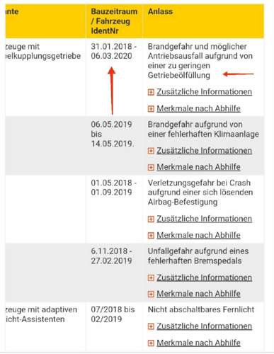

ist bei dir die (Rückruf-)Aktion "Falsches bzw. zu wenig Getriebeöl 7-Gang Speedshift schon durchgeführt worden?
Evtl. könnte dein Getriebe schon einen Schaden erlitten haben, bevor die Aktion durchgeführt wurde - dann Garantiefall...
Nee wurde nicht. Mein A35 stand aber auch gute 1 1/2 Wochen zur Überprüfung bei Mercedes. Das wäre denen doch dann aufgefallen ob das gemacht werden muss. Nach dem Tausch der Antriebswellen sind die Geräusche ja auch verschwunden. Sollte ich trotzdem nochmal nachfragen bzgl. des Wechsels vom Getriebeöl? Da ist doch auch nicht jedes Getriebe von betroffen oder?
Gruß Flo
Wenn dein Getriebe in den Bauzeitraum fällt und betroffen ist, müsstest du "eigentlich" angeschrieben worden sein. Aber Fragen würde *ich* trotzdem einmal... Gruß Mike
Vom Rückruf sind ja nicht alle Fahrzeuge betroffen. Meiner wurde im 12/19 gebaut und ist davon nicht betroffen.
Woher weißt du das dass deine nicht davon betroffen ist?
