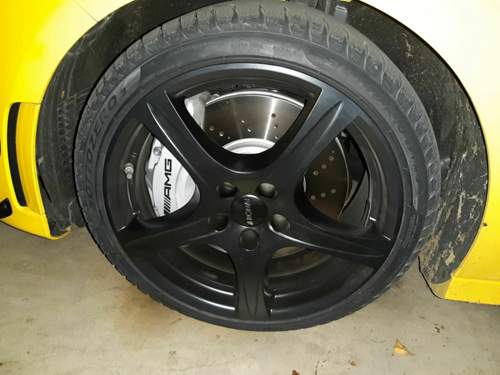

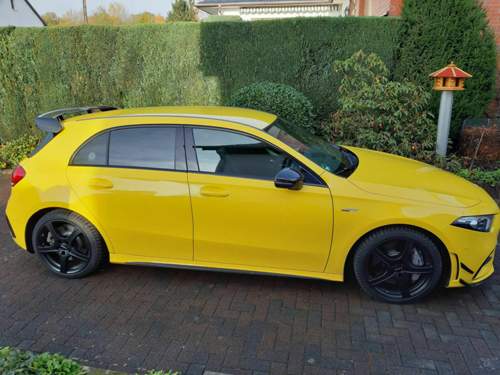

Hier mal meine für den Winter.
20191121
20191121
20191121
