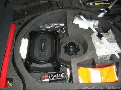

Hab noch eine Alternative.Ein Pioneer TS-WX110A.Ich hab damit meinem Bose System etwas mehr Bass gegönnt, und ich bin beeindruckt von der kleinen Kiste.Wenn du kein Ersatzrad hast, dann passt das Ding perfekt in das Styroporteil in der Reserveradmulde.
Ts-wx110a
Habe gerade gesehen, dass ich beim JL ĂŒber 9Liter geschrieben habe. Waren natĂŒrlich auch da 8Liter wie bei den anderen 🙂
Ich werde die Anlage entweder so lassen, das ASP verbauen, oder den Sub tauschen. Vielleicht fahre ich mal zu einem entsprechenden Anbieter und lasse mich beraten...
Wie kompliziert ist der Einbau bei diesem Aktiv-Sub? Kann man alles vom vorhandenen Subwoofer abgreifen(Strom und Audiosignal)?
MfG
Audio Signal habe ich direkt hinten am Bose VerstÀrker mittels High/Low Adapter abgegriffen.
Steuersignal ebenfalls. Da meine Batterie ja im Kofferraum verbaut ist, habe ich dort auch schon Strom gehabt.

signal kommt vom bose-sub..ist jetzt natĂŒrlich alles wieder schön verpackt - wenn schon kein kofferraum mehr hat, dann wenigstens noch rĂŒcksitze..
ach ja als kleiner tipp - verlegt und schließt die kabel alle so an, dass ihr in einem handgriff den sub wieder rausholen könnt..
