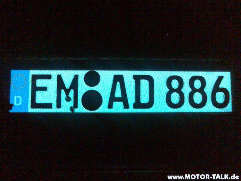

Wenn du dir das dicke Brotschneidebrett antun möchtest dann schau mal im WWW vorbei 😉
Ansonsten: http://www.german-elumic.de/g-elumic_mainframe_1.html
Das Gelumic hat nur den Vorteil dass es dünner ist. Sehr viele bekommen Flecken, verdunklen, werden schwarz oder blinken.
http://www.motor-talk.de/.../Attachment.html?...
http://i237.photobucket.com/albums/ff231/sego86/kennzeichen.jpg
http://www.motor-talk.de/.../...-lyttron-bzw-sievers-t1648743.html?...
http://img98.imageshack.us/img98/9227/has3377bx8.jpg
http://img216.imageshack.us/img216/637/htm4285nt3.jpg
Selbst wenns nur 1x defekt ist, muss man das Schild abmachen, Heckverkleidung an Kofferraum wieder ab, an und abschliessen, zur Zulassungsstelle fahren, entwerten lassen, neues besiegeln lassen, etc etc.
Auch wenn Gelumic Ersatz schickt man hat nur Arbeit und Zeit investiert.
Das von 3M hat ein transparentes Nummernschild. Im Umzugsfall etc, brauchst nur das neu. Ist in 30 sekunden montiert. Die LED-Einheit bleibt unangetastet am Fahrzeug.
Auch dunklen die sievers Folienschilder recht schnell ein mit der Zeit. Hängt am Prinzip .
