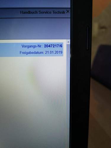

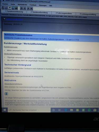

Wie @Punisher26 schon gesagt hat, es is die Ölpumpe. Wurde bei mir getauscht (TPI) seitdem hab ich Ruhe.
Hast du die TPI?
@yersi schrieb am 12. August 2019 um 06:29:16 Uhr:
Hast du die TPI?
Na Logo, sorry das ich mich jetz erst melde..
Dann hoff ich hier einigen geholfen zu haben.
@Bananajoe395 schrieb am 18. August 2019 um 13:17:45 Uhr:
Hast du die TPI?
vielleicht kennst du dich aus im erwin. wie kann man da schneller an TPIs rankommen? ich selber habe keinen plan wo ich mich da durchklicken muss, hast du irgend einen trick oder so?
